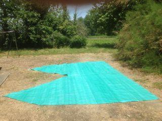

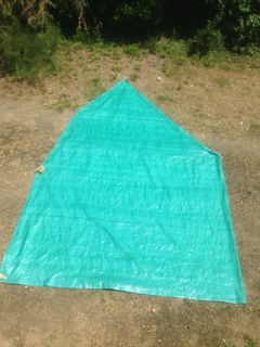

J'ai travaillé sur l'aile de Jonque;
Après avoir voulu tailler la voile "en large" , je suis passé à "en long" puis en double peau complète ;) . Rien que de normal pour un premier jet mais cela prend du temps.
La voile est taillée (la bâche est plate et se coupe comme du papier).
aile de jonque voile2.jpg (19.82 Kio) Vu 156153 fois
La forme de la voile n'a aucune rationalité ;) , je la trouve jolie :P et elle permet de justifier l'emploi du terme de voile de jonque :P . Elle présente également l'avantage de pouvoir utiliser les lazzi Jacks des voiles de jonque sans risquer des surprises.
aile de jonque voile1.jpg (21.35 Kio) Vu 156153 fois

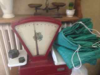

Avec mes moyens de pesage (balance de boulanger! :D ) la voile fait 1,240 Kg.
pesage voile1.jpg (10.42 Kio) Vu 156153 fois
Je n'ai pas utiliser la balance Roberval qui est sur l'étagère, en double pesée bien sur!

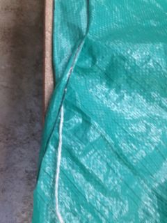

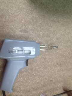

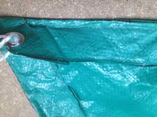

Couture au fer à souder et au marteau.
Les bords de la voile sont passepoilé (un cordon de garcette de polypropylène dans l'ourlet) puis soudé près du bord et près de l'ourlet au fer à souder à induction. ;)
Comme la panne du fer à souder était trop chaude, je lui ai rajouté un radiateur fabriqué avec un ressort de pince à linge. :mrgreen:
fer à souder 21.jpg (9.61 Kio) Vu 156153 fois
fer à souder 11.jpg (10.13 Kio) Vu 156153 fois
aile de jonque voile4.jpg (19.59 Kio) Vu 156153 fois

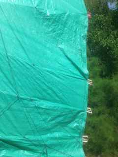

Des œillets sont rajoutés sur les bords de fuite (la chute) pour permettre de tendre la voile.
oeillet corne1.jpg (12.22 Kio) Vu 156153 fois

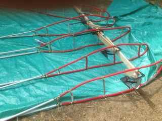

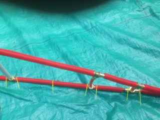

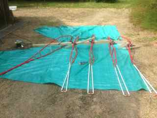

L'étape d'après consiste à "coudre" les nervures sur la voile.
pour cela, je perce la toile avec le fer à soudé et je couds la nervure sur la voile avec des colliers "Colson".
Le pas des points est de l'ordre de 20 cm.
montage nervure1.jpg (13.84 Kio) Vu 156153 fois
montage nervure2.jpg (12.15 Kio) Vu 156153 fois
montage nervure3.jpg (11.38 Kio) Vu 156153 fois

Le fer à souder et les colliers colson c'est très viril comme méthode de couture!
yacare
Messages: 32
Inscription: 16 Avr 2014, 19:05
Re: [Projet] Gréement de jonque à voile épaisse
Messagepar yacare » 24 Juin 2014, 22:31
Et la ou tu perce la toile avec le fer à souder, avant de mettre les colliers, ne serais-tu pas tenté d'ajouter des petit œillets? (le plus petit possible, juste pour le passage des colliers).
yacare
Messages: 32
Messagepar Eric » 30 Juin 2014, 10:13
Effectivement il serait bon de renforcer les trous dans la bâche.
Cependant:
- les efforts sont repris par les anneaux en bordure de voile,
- il doit y avoir très peu d'efforts sur les Colsons,
- le maillage devrait être assez serré pour répartir les efforts sur la longueur de la nervure,
- le perçage avec un fer à souder renforce, un peu, la toile par un anneau de polypropylène fondu,
- ce n'est pas facile de mettre des petits œillets au milieu d'une grande surface, j'ai donc décidé de surseoir,
- il serait probablement également nécessaire de mettre un "patch" (soudé, car le polypropylène se colle mal) ce qui nécessite des moyens de soudure plus performants, fer à souder plus puissant avec une panne plus large,
- l'avantage d'un démonstrateur c'est que l'on peut essayer :D et le cas échéant le voir se détruire :( totalement ou partiellement (on apprend beaucoup d'un échec) ;) .

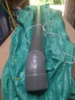

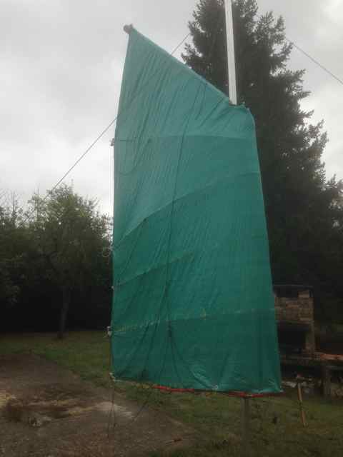

J'ai fini la "couture" des nervures.
J'ai choisi, après avoir opté pour une géométrie "Hasler", une corne qui est une tube PVC de gouttière de 80mm de diamètre afin de pouvoir y passer le mât.
La corne a été renforcée au niveau du passage du mât.
La voile y est "cousue" par des rivets Pop avec un pas de 20cm (ma technique de couture évolue avec perçeuse sans fil, fer à souder et riveteuse POP). :P
Messages: 311
Messagepar Eric » 05 Aoû 2014, 21:51

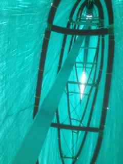

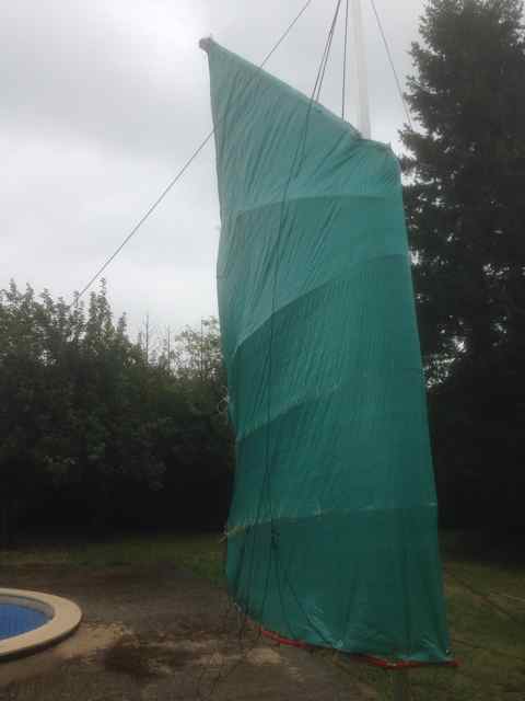

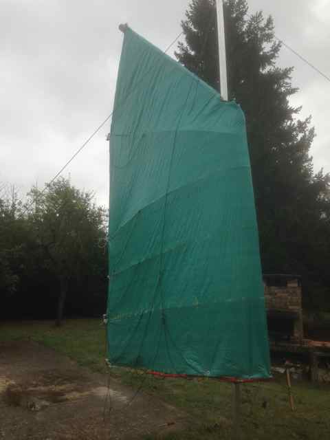

Après avoir trouvé un profil alu rectangulaire pour servir de mât, j'ai réussi à déployer le démonstrateur d'aile de jonque. :P
Il a un peu l'air du papillon qui sort de sa chrysalide mais il me plait assez et après de nombreuses mises au point... (syndrome du nouveau père alors que mon premier enfant est né en 1973!!!) ;)
La drisse doit être reculée sur la vergue, le passage du mât doit être revu, les écoutes paraissent difficiles à ajuster, la nervure du bas est très molle et le lazzy jack est difficile à ajuster...

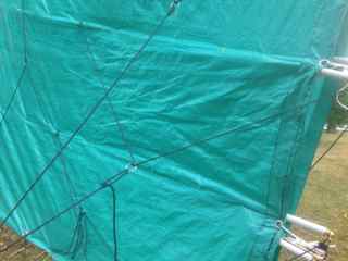

Messagepar Eric » 09 Aoû 2014, 13:54

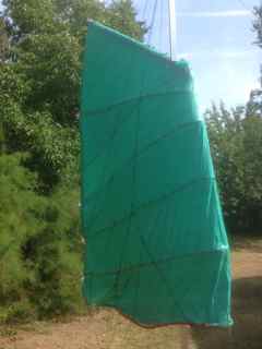

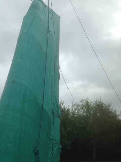

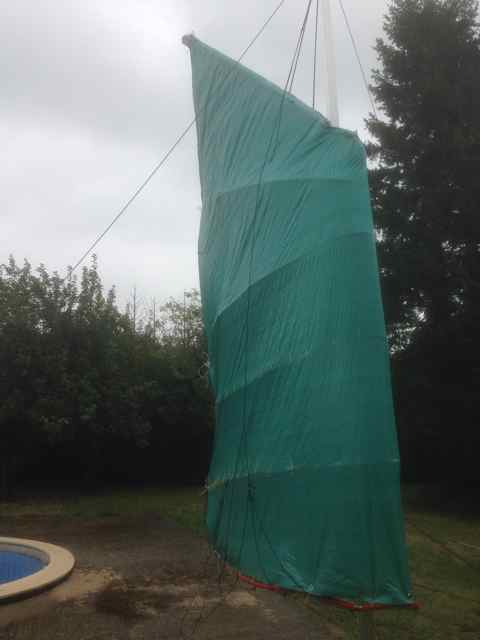

Les ajustements ont été efficaces. Nouveau déploiement sous le crachin avec juste suffisamment d'air pour que l'aile fasse girouette.
J'ai monté une nervure à l'envers et il y a une petite poche sur le 2éme panneau bâbord, dommage.
L'aile se déploie bien:
L'intérieur de l'aile
Même avec très peu d'air,j'ai obtenu une légère courbure.
L'extrados est pas mal.
L'extrados par très petit temps
Les écoutes en lambda se règlent "à l'oeil" assez facilement.
Les écoutes en Lambda
La phase de dévelopment est finie. Il me faut maintenant attendre du vent pour l'essayer.
Après je vais chercher de trouver un bateau pour l'essayer sur l'eau.
(à suivre)

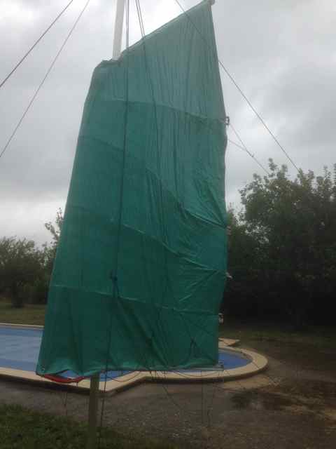

Premier essai qualitatif avec du vent.
C'est le passage de l'ex-tempête tropicale Bertha. même dans la Sarthe il y a un joli courant d'air avec des grains. ;)
J'étais impatient d'essayer l'aile avant de partir naviguer...

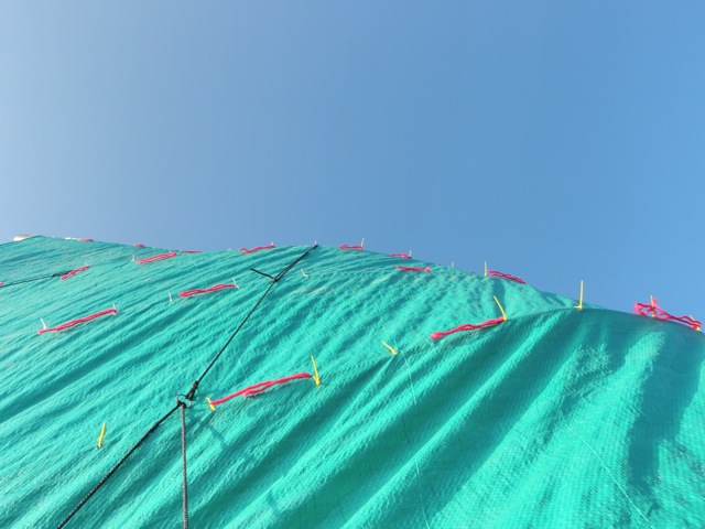

Déploiement par un temps à grain et un bon 10kts de vent. Évidemment un grain nous est tombé dessus et le vent a dû monter à un 20 kts+ (au pif au mètre). Un peu trop pour un premier essai. :(
L'aile s'est très bien comportée.
l'écoute était travers à l'aile et lorsque le vent est monté, les nervures ont eu tendance à se tordre ce qui a légèrement augmenté la cambrure sans gravité ni conséquence. En situation normale, l'écoute est plus reculée et l'on ne devrait pas avoir ce phénomène.
La partie haute de l'aile, sans nervure, avait tendance à déventer, il faut tirer plus sur l'écoute haute.
Le hale-bas tire assez fortement (compte tenu de la technologie employée :D ) sur l'avant de la nervure. Il faut renforcer la liaison peau nervure basse en rajoutant 2 Colson de chaque côté pour mieux répartir les efforts.
L'extrados se présente bien avec une courbure régulière.
L'extrados
L'extrados. La partie haute dévente.
Le bord d'attaque reste bien arrondi, y compris au vent. L'espacement de 50cm entre les nervures semble suffisant pour maintenir le bord d'attaque.
L'intrados est moins joli avec la drisse externe qui déforme les nervures et quelques plis. Il conserve une apparence tout à fait convenable.
L'intrados
Les écoutes en Lambda remplissent leur office en maintenant la voile en douceur.
Sauf dans la partie haute, déventée, la voile ne bas pas du tout. La partie haute bat lentement sans faseyer.
Prochaine étape, mettre des faveur sur l'aile pour regarder les écoulements.

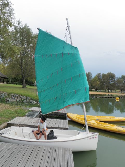

Hier soir, à Aradon, dans le golf du Morbihan, j'ai fait mon baptême de voile de jonque et d'aile de jonque et j'ai baptisé mon démonstrateur sur un "little Skellig" que m'a prêté Plasmor. :D
Évidement le mât était un peu court, la quête n'arrangeait rien et il y avait un superbe temps de septembre avec un vent de force 1 à 2 et un coef de marée à aller à la pêche à pied... ;)
Les indicateurs d'angle au vent et d'incidence que j'avais bricolé n'ont pas fonctionnés. J'ai une trace GPS et des photos à dépouiller.
Les fils de laine que j'ai installés sur l'ensemble de l'aile montraient un bon écoulement général.

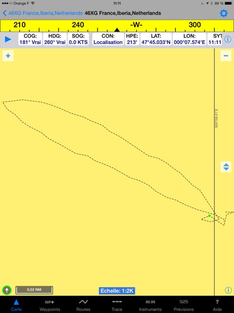

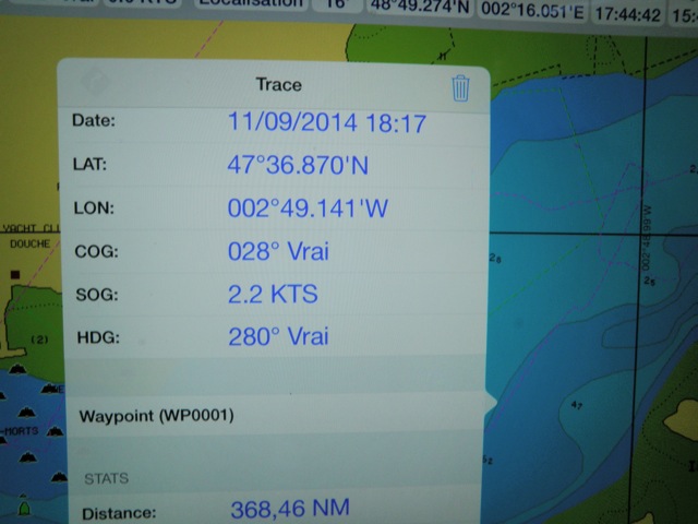

Pour cette première expérimentation sur l'eau j'avais prévu quelques mesures, malheureusement cela n'a pas fonctionné aussi bien que je l'aurais souhaité.

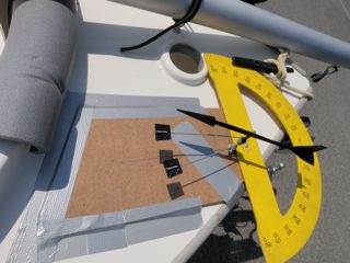

Pour mesurer l'angle au vent j'ai bricolé avec un rapporteur d'école et une girouette de mât une girouette graduée que j'ai collé sur la plage avant. Malheureusement j'avais raccourci la tige de la girouette de mât et elle s'est retrouvé dans des turbulences. Elle tournait folle. :(
L'indicateur d'angle au vent
Pour mesurer l'incidence j'avais prévu le même modèle à fixer devant le bord d'attaque d'une bordure. malheureusement, je n'avais pas pu faire un montage à blanc et je n'ai pas réussi à la fixer correctement. :(

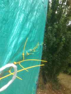

Pour mesurer les écoulements j'ai attaché des brins de laine sur certains Colson des nervures. Cela a bien marché et j'ai parfois réussi à avoir un joli écoulement avec tous les brins horizontaux, tant à l'intrado qu'à l'extrado. :D Ce n'est pas facile et le réglage est très sensible. :)
Pour mesurer le vent j'avais prévu un anémo à main mais le facteur ne l'a toujours pas livré... :(

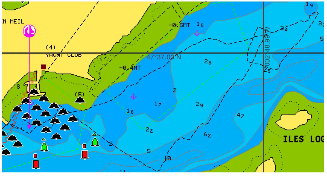

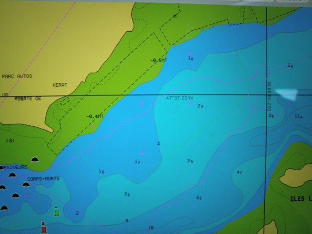

Pour mesurer la route, la vitesse et les écarts de cap j'ai utilisé GPSNavX sur Ipad. Je ne domine pas encore le dépouillement de la trace (j'ai l'impression d'avoir des valeurs moyennes sur une minute :( ) mais j'ai au moins quelques valeurs et une image. :) pour la route, avec un coef de marée de 111 du côté d'Aradon, le courant introduit un "léger" biais. :(
Trace du bateau
Données de la trace
Je vais essayer de faire mieux la prochaine fois.

Ecoulement sur l'extrado
Parfois ils pendent lamentablement, sans que l'on sache très bien ce qu'il faut faire.

L'écoute en lambda fonctionne bien (même avec un démonstrateur mou).

Après l'analyse qualitative j'ai essayé de faire une analyse quantitative.
Vu la qualité des données cela n'a pas été facile.
Je n'avais que la trace et encore InavX a arrêté d'enregistrer la trace au bout de 55mn. Nous n'avons que la découverte et la prise en main, dommage.
Trace sur le fond en en noir
En fait la trace d'InavX donne les données brutes avec (en pas fin) un échantillonnage de l'ordre de 10 secondes.
j'ai isolé sur la trace les segments au prés bâbord et au prés tribord. J'ai fait la moyenne des routes et des caps pour tribord et bâbord.
En moyenne je trouve un écart de route moyen entre tribord et bâbord de 83°. Il faut prendre cette valeur avec beaucoup de précaution car elle ne tient pas compte de l'effet du courant (d'ailleurs elle est forcément trop faible car l'écart de cap en moyenne est supérieur). D'autres mesures doivent être entreprises.
En moyenne je trouve un écart de cap moyen entre tribord et bâbord de 86°. La encore cette valeur doit être prise avec beaucoup de précaution. Elle est probablement plus réaliste car le courant n'a pas beaucoup d'influence sur le cap. D'autres mesures doivent être entreprises.
Des mesures d'angle au vent et si possible d'incidence doivent être entreprises;
Des mesures comparatives avec le gréement d'origine du bateau (voile au tiers de même surface) doivent être entreprises.
Malheureusement je n'ai pas pu faire mieux. L'expérimentation est une école de patience et d’humilité.
On peut en conclure cependant, je crois :
- que l'aile de jonque est performante au prés (et à toutes les allures).
- que l'écoute en lambda est efficace et permet de réaliser des ailes (ou des voiles de jonque) avec des structures souples.
A suivre

Ce WE j'ai essayé de naviguer sur le lac de Mansigné.
Le mât plus long a permis de hisser la voile complètement.
La quête du mât ablige à avoir une voile assez haute.
j'ai modifié le système d'écoute en ramennt toutes les écoutes sur une poulie double sur chaque bord. Cela permet de n'avoir qu'un seul brin d'écoute de chaque bord.
J'ai rajouté une girouette devant le bord d'attaque pour avoir une idée de l'incidence.
L'aile de Jonque sur le Little Skellig
