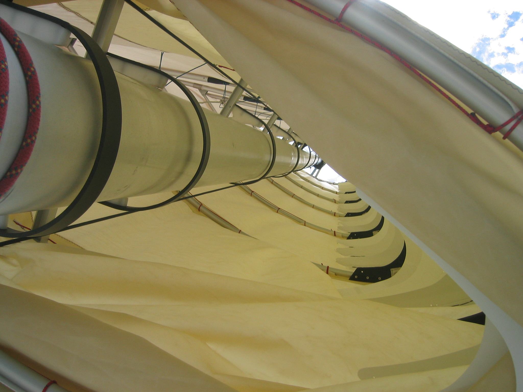

Plutôt que le terme de vrillage, je préfère celui de déformation.
Si le twist des ailes rigides est un sujet de maitrise (c'est de plus en plus le cas), le vrillage en question sur l'aile-jonque résulte d'un problème d'alignement.
Il a fallu tout ce temps à David pour comprendre cela (la nécessité de conserver les profils ) alors que cela fait 40 ans que cette idée est le concept maitre-absolu dans le monde de la classe C !

LE plus important à mon avis, c'est d'abandonner cette idée que l'aile souple étarquée nous ramènerait trop au gréement Marconi. Ce qui me parait de plus en plus faux. Suffit de lire le compte rendu des testeurs de l'aile [Beneteau/Guy Beaup]: déroutés par l'absence de réaction tangible.
Comparatif [aile souple / Marconi-bermudien] Sense/Beneteau
Plus on tend la voile épaisse, plus elle se détend !
Pour dire encore autrement : vous avez déjà remarqué la nette différence de comportement entre un safran plaque de tôle et un safran très bien profilé. l'un s'agite dans tous les sens, l'autre réagit en douceur surtout s'il est judicieusement compensé ! (je sais, comparaison n'est pas raison…)
Et donc, comme je ne cesse de le répéter, l'écoute de l'aile d'un AC45 est à simple brin ! Un argument très convaincant car les très beaux profils de ces ailes ont leur bel part de responsabilité.

Je ne suis pas d'accord dans la mesure où le terme "déformation" suppose quelque chose de nuisible, ce qui n'est pas avéré.
Pour rester dans le contexte des travaux de David Tyler, il a fait un choix de maintenir une cambrure fixe sur l'ensemble de la voile. Cela veut dire que, comme le vent augmente avec l'altitude, la répartition des forces se déplace vers le haut en augmentant le moment de roulis; ce n'est pas particulièrement favorable. Il pourrait être plus intéressant, dans cette configuration, de jouer verticalement sur l'incidence pour mieux répartir les forces et abaisser leur point d'application. Il serait également possible de vriller la voile (diminuer l'incidence dans les hauts) pour réduire la trainée et retarder la réduction de voilure. Enfin, si ce vrillage pouvait se réaliser spontanément, il permettrait d'ouvrir la voile dans les surventes et donc de réguler automatiquement la puissance. L'idée est que, comme dans ce contexte il n'est pas possible de faire varier la courbure en fonction de la hauteur en braquant différentiellement les volets de bord de fuite, un résultat similaire peut être obtenu en faisant varier l'incidence avec la hauteur.
Re: Le vrillage du bord d'attaque est-il nuisible ?
Je pense que David a compris depuis longtemps qu'il est intéressant de conserver les profils (personnellement j'ai des doutes (nous sommes dans un autre monde que la classe C) mais bon , c'est un autre débat).
Le thème évoqué n'est plus le concept de la conservation des profils mais celui de la conservation de l'incidence. C'est complètement différent.
J'ai l'impression que ce qui différentie le plus le le gréement de Jonque du Gréement Marconi n'est pas le fait d'étarquer ou non la drisse mais plutôt d'avoir une ou plusieurs écoutes réparties verticalement. C'est, je crois, ce qui différentie à la fois la répartition des efforts dans la voile et le mode de "commande" de la cambrure et de l'incidence du profil en fonction de la hauteur. Cela semble aussi avoir pas mal d'impact sur la facilité de manipulation.
Les sensations sont plus liées à la position longitudinale du mât. il suffit de reculer le centre de voilure (basculer le mât en arrière par exemple) pour donner plus de sensations à la barre. Pour les réglages de l'aile, il suffit de rajouter des girouettes devant les nervures pour donner beaucoup de visibilité sur la qualité du réglage.
