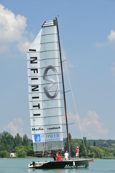

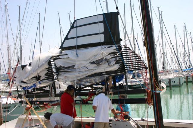

Juste un mot sur la dernière photo, il semble me souvenir que c'est l'aile d'un projet hongrois,qui se monte sur un mat classique haubané. le constructeur s'appelle Geza Saponyai.

je vois Christophe que tu n'as pas encore tout parcouru sur le forum Voiles-alternatives !
L'aile infiniti y est présentée depuis quelques temps, avec moult photos :
http://www.voiles-alternatives.com/viewtopic.php?f=3&t=39
Du coup, en consultant ce fil, je vois que c'est bien l'aile qu'Alain à utilisée en exemple pour nous montrer un montage en accordéon.
L'aile Infiniti est un système hybride.
A mon avis sans avenir, car trop intermédiaire.
Elle a le mérite d'être un terrain d'expérimentation.
