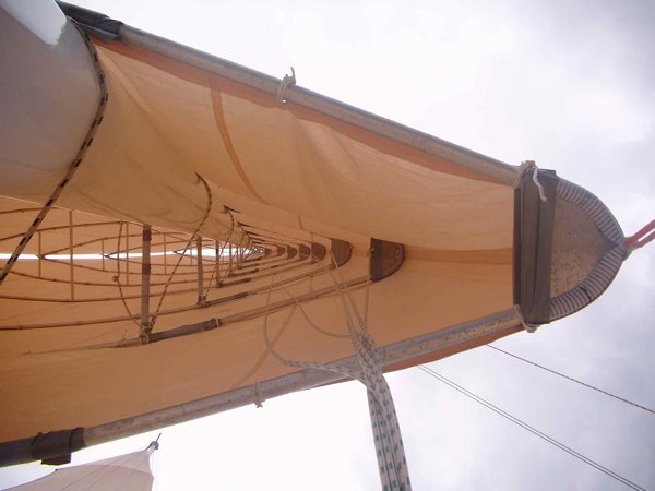

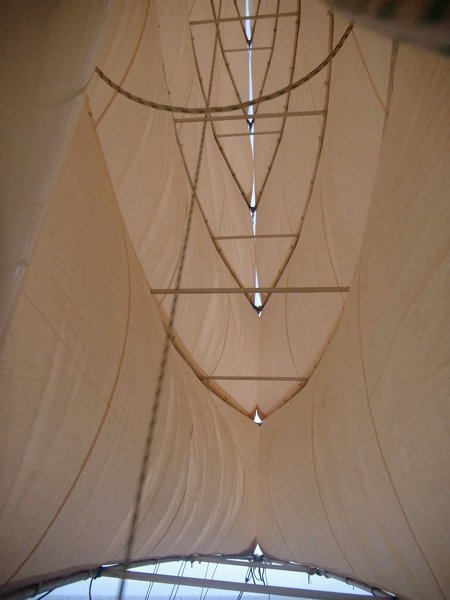

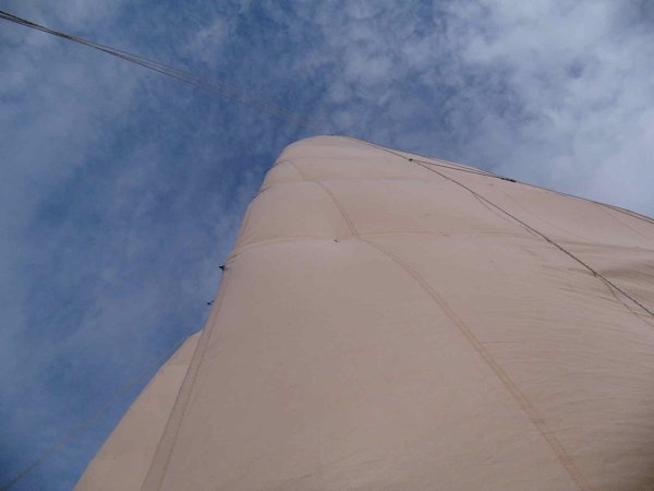

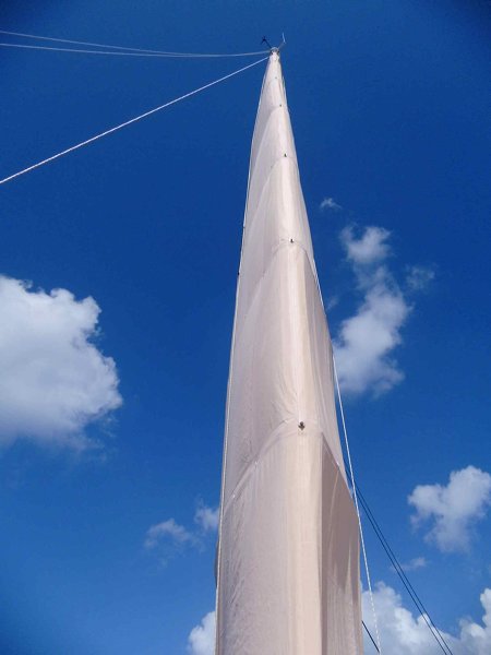

Voici quelques photos qui viennent d'être prises ces derniers jours aux Bahamas :

Messagepar Bertrand » 29 Juin 2014, 10:07
Grand Pha a maintenant effectué plus de 12000NM depuis sa mise à l'eau en septembre 2012.
Depuis notre départ d'Abaco (nord Bahamas) fin janvier 2014 la majorité des allures ont été plus près du vent de travers que du portant et nous avons même du gagner 600NM contre un vent faible et variable de Panama jusqu’à dépasser la ligne de l'équateur avant de pouvoir faire une route directe sur les Marquises.
Entre Haiti et les San Blas (Rep de Panama) un wishbone de de la voile bâbord s'est cassé juste après la soudure de l'entretoise près du mât! Tout en naviguant nous avons réussi à démonter ce wishbone afin qu'il ne déchire par la voile. Et nous avons contionuer à naviguer avec toute la voile sans ce wishbone.
Aux San Blas l'équipage sympa d'un grand cata Wharram Pahi63 "Moana" nous a donné un bout de tube d'inox de 22mm qui m'a permis de manchonner les parties cassées en collant le manchon à l'époxy. En vérifiant l'autre gréement, l'équivalent du même wishbone avait une fissure au même endroit que j'ai aussitôt manchonné.
Le pro blême est que les wishbones étant centrés sur le mât, les voiles ne touchent pas les mâts et tout l'effort de propulsion est transmis au mât via les wishbones répartis tous les 1.50m ( sauf aux allures portantes où une grande partie de la poussée de la voile est supportée par les écoutes.
Pour y remédier, j'ai démonter tous les wishbones pour couper les tubes de centrages et donc maintenant la voile s'appuie sur tout le long du mât, mais malgré tout aux allures de près jusqu'au vent de travers c'est la partie de la voile sous le vent qui travaille le plus en transmettant la majorité de la poussée vélique via les wishbone sur le mât.
Afin d'obtenir une tension sur les écoutes et pouvoir ainsi réduire encore plus l'angle d'attaque, je vais essayer de rapprocher le guindant du mât avec des bouts à chaque wishbone en espérant que la voile ne se coincera pas pour l'affaler on la hisser.
La nouvelle voile de David Tyler aura également le guindant très proche du mât et si un jour je retaille une nouvelle voile, elle sera proche de la sienne.
Lorsque nous naviguons au vent de travers je laisse les voiles s'ouvrir au maximum puis je reprend légèrement les écoutes pour limiter les oscillations. C'est l'allure la plus pénible en catamaran car les vagues arrivant par le travers font dandiner assez sèchement le cata et du même coup le gréement.
Au près si le vent apparent est d'au moins 15 à 20kts le gréement est bien appuyé et ne souffre pas, par contre en dessous les vagues génèrent du ragage entre les wishbones et les mâts.
Durant la très longue séquence de remonter au vent jusqu'à l’équateur nous virions dès que l'autre bord était plus favorable pour gagner en latitude sud en fonction des variations du vent ou du courant et j'ai finalement trouvé comment virer sans refus sans l'aide d'un moteur électrique : je tourne la barre et la bloque puis je repousse la voile sous le vent pour l'obligé à changer d'amure. Sinon elle continue à prendre le vent en empêchant la rotation des étraves.
Avec les wishbones articulés je n'avais pas ce problème. Même au mouillage les voiles refusent de rester dans le lit du vent car tôt ou tard le vent va légèrement tourné créant une dissymétrie du profil amenant la voile à prendre automatiquement un angle d'incidence et à faire avancer le cata.
Ce gréement est plein de surprise mais il a toujours l'avantage des gréements de jonque par sa facilité a réduire de la toile et accepte s'il le faut a continuer à porter à 25° du vent apparent en configuration voile+moteur.
Nous sommes actuellement aux Tuamotus sur un petit motu de l’atoll d'Apataki pour contrôle de la carène.
Vous pouvez suivre notre position + commentaires avec ce lien : http://blog.mailasail.com/grandpha .
Les 2 côtés du bord de fuite sont pincés par une zone de plus haute pression
Grand PHA Vue de l'intérieur des voiles en arrière du mat.jpg (39.77 Kio) Vu 56423 fois
Grand PHA Vue de l'intérieur des voiles en avant du mat.jpg (35.91 Kio) Vu 56423 fois
Grand PHA Vue du guindant.jpg (29.33 Kio) Vu 56423 fois
