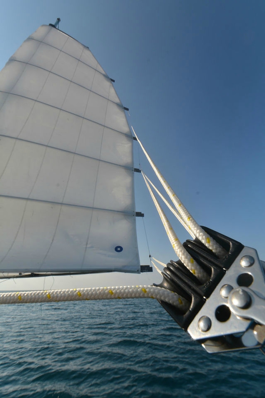

Oui, la réduction de voilure. Il est vrai que sur le gréement marconi elle a fait de grands progrès dernièrement. Personnellement, je n'ai pas essayé toutes ces améliorations, navigant peu sur les bateaux "modernes". J'ai fait un tour du monde sur un gréement aurique qui oblige à de nombreux aller-retour entre le pied de mât et le bout de la bôme (qui est très longue) et gare à la corne qui fouette! C'est le revers d'une installation ultra-simple faite maison. En quinze ans de navigation je n'ai jamais été coincé dans un endroit à attendre un cliquet de winch ou un ressort de bloqueur. Par contre, il y a des fois où j'aurais pu renvoyer le ris un peu plus tôt et gagner quelques miles...
Sur La Mangue Bleue, mon précédent catamaran, la voile épaisse était contrôlée à l'aide d'une écoute multiple allant d'une poulie triple à une poulie coulissant sur un bout entre chaque extrémité de latte. Ça permet un bon contrôle de la chute, il suffit de tirer sur la latte qu'on veut rentrer, les autres sortent et le frottement est suffisant pour garder le réglage. Comme la voile est compensée, un brin de 5mm suffit. Pour la prise de ris, une fois les deux lattes du bas empilées, on reprend le mou de cette petite écoute et ça tient comme ça. Il faut donc envisager un montage du genre sur cette voile. Je pense gréer une balancine qui descend du point de drisse jusqu'au milieu de la bôme, au centre de gravité, et les lattes devraient s'y empiler. Ensuite faut trouver des volontaires pour serrer les rabans...
L'analogie avec le gréement Dynarig s'arrête juste au "look"et à la symétrie attaque-fuite de la voile, le passage d'une amure à l'autre se faisant par le vent debout au lieu du vent arrière ce qui ne doit pas être facile non plus.
