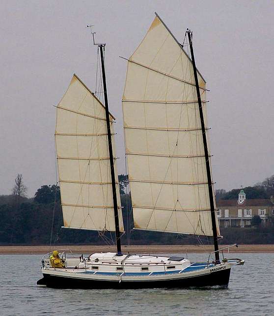

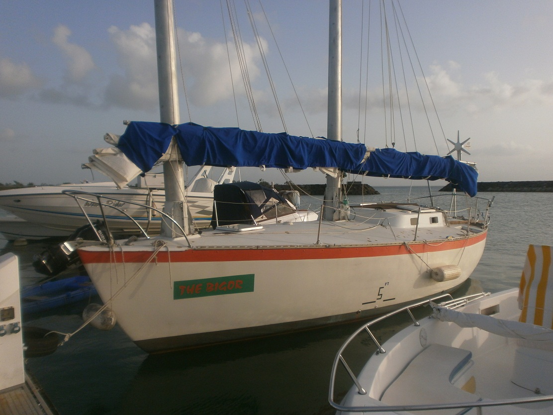

C'est un CREEKMORE 34 n'en cherchez pas d'autre grée en jonque c'est le seul les autres sont en sloop flush deck.rien a voir.
Bon... carène moderne ... de 1978 quille semi longue 34 pieds et 8t5.
J'ai donc ramené ce bateau de Miami en mai l'année derniere.Ce convoyage m'a permis de dcouvrir ce gréement car ni moi ni les 2 autres équipiers n'avaient navigué dessus.Pas de chance après 4 jours de pétole on s'est tapé du près le reste du voyage .Et oui du près bon 100 a 110° d'un bord sur l'autre.On a abattu quelques fois pour faire de la vitesse et la s'est autre chose la surface de voilure est importante et le bateau marche vraiment bien. Arrivée en Guadeloupe nous étions en vigilance orange, 30 nœuds établis grains ininterrompus et 3m de creux.Bateau très stable derapant juste ce qu'il faut dans les surventes pour ne pas avoir de gite exagéré. Depuis nav dans les caraibes et depuis 4 mois au ports car il me manque un piston. si quelqu'un en a un qui traine md2B volvo.
voila si je peux par ma maigre experience répondre a des questions ce sera avec plaisir.
gréement de jonque sur carene moderne

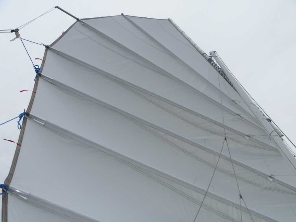

- Un exemple, avec creux variable ...
- ed1.JPG (27.77 Kio) Vu 75402 fois
Re: gréement de jonque sur carene moderne
jean, tu as choisi le bon exemple,
la photo ci dessous montre une voile cambrée à la courbure peu appropriée me semble t'il.
Fabien, je n'ai pas encore eu le plaisir de naviguer sur un voilier gréé jonque.
Ce qu'on en dit, c'est que tout fonctionne dans la souplesse et que la voilure nécessite relativement peu d'effort à l'usage.
As tu vraiment ressenti cette différence (d'avec la voilure Marconi) ?

La blanche est de fabrication "amateur" (très, très éclairés les amateurs), la rouge est le fruit du travail d'un pro ...
La courbure de la voile blanche se rapproche d'un profil Naca, celle de la rouge d'une portion de cercle.
A moins qu'une subtilité aérodynamique m'ait échappé, le choix du pro ne me parait guère probant.
