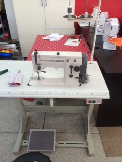

Merci avec toi j'avance vite ! Bon je pense avoir trouvé une 20U à coté de chez moi chez un pro revisée, garantie, avec petit matos . 750 demandé ok à 500 si tout va bien . Elle vient soit d'une ancienne usine soit d'une école je vais la voir demain. Je crois que je fais pouvoir finir mon taud plus rapidement que prévu si la colle n'a pas fondue avec ce soleil !
Re: Présentation d'un nouveau membre
MessagePosté: 21 Avr 2015, 18:46
par Laurent
La 20U est un bon choix.
Si je ne dispose pas d'ici là d'une machine encore plus adaptée, c'est avec cette machine que je fabriquerais mes futures voiles.
500 € pour une machine garantie, c'est correct.
Et c'est peut être une 20U assez récente.
MessagePosté: 22 Avr 2015, 10:41
par hervelp
Cher Laurent
En fait c'est une 20U chinoise par contre dans un état impeccable. Elle appartenait a une cliente privée tout est comme neuf . Tu as raison de dire qu'il faut maîtriser la bête car la puissance et la rapidité sont là On peut quand meme jouer sur la pédale mais c'est un sacré coup a prendre. Je vais commencer par refaire les bannes de la maison.
Je vais essayer de trouver un pied ourleur et un pied ganseur et y'a plus qu'a s’entraîner !

Bon la machine est super efficace , le problème est la rapidité comme tu le décrivais , crois tu qu'il soit possible de mettre un variateur sur la machine afin de calmer la bete ! On arrive a la pédale a le faire quand elle est lancée mais le problème est au démarrage et a l'arrivée avant de faire sa marche arrière. Je vais me renseigner et apporterai la solution si je la trouve sur le site.
En fouillant sur internet j'ai trouvé des cours de couture en anglais you tube sur sailrite (fabricant de machine pour bateau) très interressant pour les coussins et banquette.
Hervé
MessagePosté: 24 Avr 2015, 20:38
par Laurent
Je suis convaincu qu'on peut ajouter un variateur à condition qu'il soit en correspondance à la puissance et donc à la consommation du moteur.
Un exemple en kit.
http://www.selectronic.fr/k2636-kit-variateur-de-vitesse.html
1200W, c'est largement suffisant semble t'il pour la 20U (250 ou 370W)
Resterait à régler la problématique connexion avec la pédale.
Pour moi, la 20U, telle qu'elle est actuellement, pose problème uniquement sur ce point.
Sur la Pfaff dédié cuir que j'utilise de temps à autres, on peut faire avancer le tissu lentement, cela devient un pur plaisir, de part la très grande facilité, de coudre des zones délicates.
En étant très précis sur la pédale, on peut même faire du pas à pas, tout en tenant le volant à la main.
Ce qui prouve, à mon avis, que c'est possible à atteindre sur une autre machine.

J'ai reçu mon variateur mais il manquait une diode. Ils me l'envoient . J'en ai profité pour demander au technicien si le choix était bon . Il me répond que c'est fait pour des moteurs a balais ce qui ne semble pas etre le cas ! Je vais le monter et faire des tests sur un tour électrique avant de le tester sur ma machne . Je pense que ce genre de variateur doit agir sur la fréquence donc passer de 50htz a moins.
Hervé
MessagePosté: 06 Mai 2015, 23:01
par Laurent
Hervé,
Méa culpa !
je crois que je me suis quelque peu précipité sur ce variateur sans avoir pris le temps de m'intérroger sur le type de moteur utilisé dans les machines à coudre. Voilà qui n'est guère intelligent de ma part.
Après recherche et si j'ai bien compris:
Les machines familiales seraient équipées de moteurs dit universels, donc à charbons (balais) et seraient ainsi équipées d'un rhéostat.
Tandis que la majorité des machines à coudre industrielles seraient équipées de moteurs asynchrones.
D'après la vidèo ci-dessous, c'est par le biais du changement de la fréquence que se jouerait le réglage de la vitesse, sur ces moteurs.
[video]https://www.youtube.com/watch?v=9yx2BTnn5AE[/video]
Les variateurs pour moteur asynchrone sont d'une technologie plus complexe, plus récente.
C'est sans doute pourquoi les vielles machines industrielles ont pour seul réglage (parfois sommaire) de vitesse, les systèmes de débrayage/freins.
je vais tenter de te trouver un variateur pas trop cher, histoire de rattraper ma bévue ! :mrgreen:
car cela m'étonnerait fort que le variateur Velleman fonctionne sur le moteur de la 20U.

J'arrive progressivement a régler ma 20U mais le fil sup casse encore avec 3 épaisseurs de sunbrella alors que je vois des videos ou elle coud le cuir sans problème
A+
