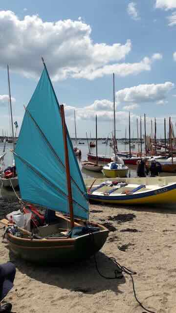

Dans ce contexte Arne Kverneland a proposé une annexe qu'il a baptisé Halibut (flétan en français). Il a également proposé un gréement de jonque adapté à une annexe, facile à construire, sans contraintes et arisable.
Les lattes sont en éventail.
Le gréement halibut
halibut - 2.jpeg (23.5 Kio) Vu 5392 fois
L'écoute est relié, aux deux lattes du bas.
Gréement Halibut sur Skib
halibut - 1.jpeg (23.9 Kio) Vu 5392 fois
Le point d'amure est fixé sur la deuxième latte et non pas la plus basse. Cela permet de prendre un ris par le bas (comme on scandalise une voile houari) en solidarisant les deux lattes du bas.
L'on peut aussi avoir un anneau à faible friction à la chute sur la 2ème latte. L'écoute haute passe alors par l'anneau à faible friction pour revenir sur la latte du bas.
Il suffit alors, de choquer l'écoute du bas pour faire remonter la latte du bas au niveau de la latte du haut. (non testé)
Cette voile a été testée lors de la semaine du Golfe du Morbihan sur Skib. Ils étaient trois sur l'annexe entre Arradon et l'ile d'Ars pour le grand rassemblement du mardi.

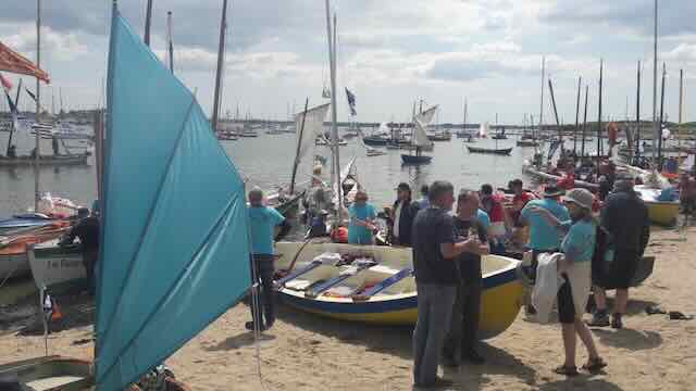

Pour la petite histoire, Jan, le skipper de Skib, est passé sur au journal télévisé (19-20) de F3 Bretagne mais je n’arrive plus à le retrouver; le lien n’est plus valide et cela commence à 5mm et 30 secondes : https://france3-regions.francetvinfo.fr ... id=4879162
« C’est dommage, je n’ai pas hissé la voile de jonque Halibut avant que les caméras se pointent. Nous sommes partis à la voile pour rentrer à Arradon avec trois personnes à bord. Ensuite, le vent de nord s’est renforcé comme prévu et à viré à l’ouest et c’est devenu un peu agité, vent contre courant.
Nous avons découvert que la façon la plus rapide et la plus facile de voyager est de nourrir l’équipage d’un semi-rigide avec du cake aux fruits Irlandais (Jan est Anglais mais réside en Irlande depuis des années)."
Le retour sur Arradon
Skib - 1.jpeg (31.34 Kio) Vu 4694 fois
