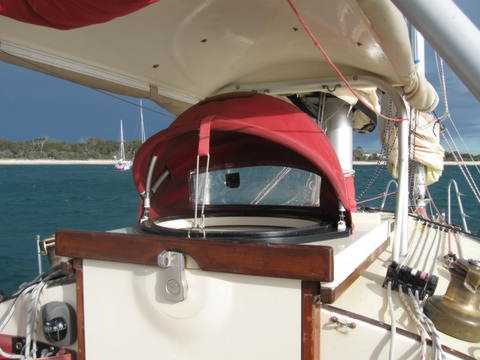

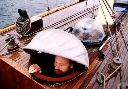

Normalement, il n'y a rien en avant du mat. Le fin du fin est le navigateur en charentaises qui ne sort jamais en cas de mauvais temps et règle TOUT depuis son poste de contrôle centralisé

Très intéressants ces systèmes pivotants de mini-capotes.
Introuvables en France.
Cela doit être présent sur certains catalogues US ou anglais.

Laurent a écrit:Très intéressants ces systèmes pivotant de mini-capotes.
C'est une invention de Blondie Hasler sur Jester pour la première Transat Anglaise en 1960.
Je ne pense pas que ce soit industrialisé. Chacun se le bidouille.
En France il existe des panneaux de pont ronds rotatifs qui devraient pouvoir être dévoyer pour faire une capote tournante.
http://www.nauticexpo.fr/prod/innov-ven ... 03427.html

Eric Henseval avait prévu ces microcapotes pour les premières versions du Souriceau. Faudrait lui demander...
Il me semble qu'il y en a eu sur Hestur, ou un sistership...
(edit : c'est pas sur Hestur, la bulle est là dès le début, oct 2010. Sur Badger ?)
