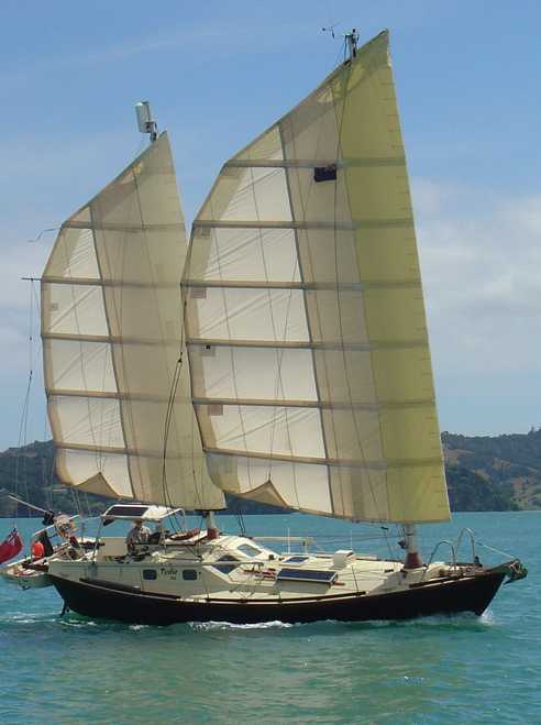

à noter que David Tyler est en train d'abandonner ses "softwings" pour passer a une seule voile du type "Fantail" qu'il a d'ailleurs lui même dessinée ... ?
- Le "split junk rig"
- Poppy1.jpg (32.34 Kio) Vu 55940 fois
- Les "softwings" de David Tyler
- tystie red.jpg (31.65 Kio) Vu 55940 fois

je crois aussi comme david tyler qu'il faut revenir aux basiques ,ces voiles semis rigides sont de vrai usines a gaz ce qu'on gagne en profil on le gagne aussi en poids exessif,n'oublions pas que la simplicité est la sophistication extreme !

David Tyler parle aussi des coûts de maintien en état de ces voiles parmi les motifs de son changement d'orientation ...

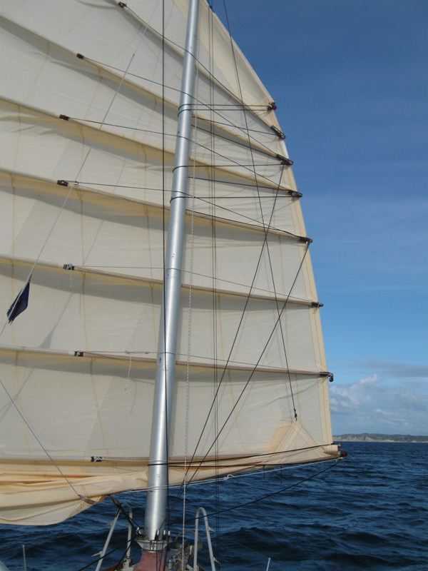

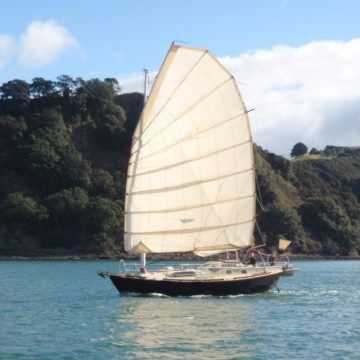

La nouvelle voile de David Tyler et le commentaire après les premiers essais :
En réponse à ce post :
Gary King wrote:Beautiful looking rig David. Do you think it can match the performance of your old wingsail.
David répond
Thank you, Gary.
Yes, the new single sail can match the old wingsails.
Going to a schooner or ketch rig inevitably brings with it a less good performance than a single masted rig, given sails of the same type (if by performance you mean speed to windward). By using wingsails, I was able to get the same performance to windward with a ketch rig as I could get with a purer form of junk rig on a single mast. I wasn't able to design a ketch junk rig that would have that performance, with greater simplicity, so a single junk sail it had to be.
et
A single wingsail would be better than what I have now, but Tystie simply couldn't carry it. She hasn't enough stability and sail carrying power to use a single wingsail, which would be too heavy and too pressing for her. Anyway, such a sail would be entirely beyond me to design, build, rig and use.
Réflexions pertinentes à méditer, n'est ce pas Laurent ...

Re: évolutions récentes (suite)
Elle est vraiment superbe cette voile.
Je ne sais pas quel tissu est utilisé mais on retrouve celui de l'aile Swing précédente.
Les zones de renforts (bord d'attaque et dernier panneau du haut) y sont sans doute pour beaucoup, dans ce profil bien restitué.
j'aime beaucoup aussi la forme générale de la voile qui se rapproche finalement de l'esthétique des voiles de jonques traditionnelles, mais également d'une grand-voile classique full-batten à fort rond de chute.
Un cat-boat serait donc plus performant qu'un cat ketch, pour David.
Il me semble qu'il a été largement prouvé qu'une voilure à deux volets est plus performante qu'une seule voile.
Et donc ce cat-boat jonque gagnerait en vitesse s'il était équipé d'un foc supplémentaire.
Toutes les ailes rigides actuelles des AC45/72 sont équipés de foc, car le gain de performance s'est avéré évident.
J'ai l'impression qu'un cat-ketch procure un comportement plus équilibré que le cat-boat.
je vais bientôt naviguer (pour la première fois) à bord d'un cat-boat traditionnel US.
Je pourrais avoir un avis plus consistant !

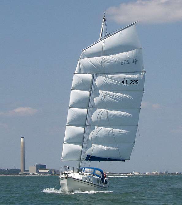

Sur la photo de Fantail d'Annie Hill, voile dessinée par Tyler, on voit nettement les panneaux cambrés du bas. Tyler conseille maintenant de mettre encore moins de cambrure.
Arne K met jusqu'à 10% de cambrure dans tous ses panneaux. Le tissu utilisé est du nylon. La géométrie de sa voile ressemble à une Hasler.
Reddish compte sur une disposition en éventail avec des voiles de faible allongement pour obtenir du creux.
David Tyler fait un mélange des deux. Le haut de sa voile est quasi plate et en éventail, tandis que le bas présente des panneaux cambrés. Par petit temps, le bateau remonte bien grâce à cette cambrure. Et lorsqu'il arrise, il obtient une voile moins creuse présentant une "homogénéité" plus grande au niveau de la répartition des contraintes.
Il utilise du tissu polyester.
L'objectif d'Arne, c'est la performance dans des eaux plus protégées. Tyler cherche la tranquilité d'esprit au large.
