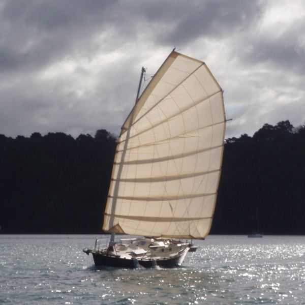

Voila à quoi David Tyler a abouti ... :idea:
voile "fantail" de 59 m², mat alu, bambou carbone (faits main...).

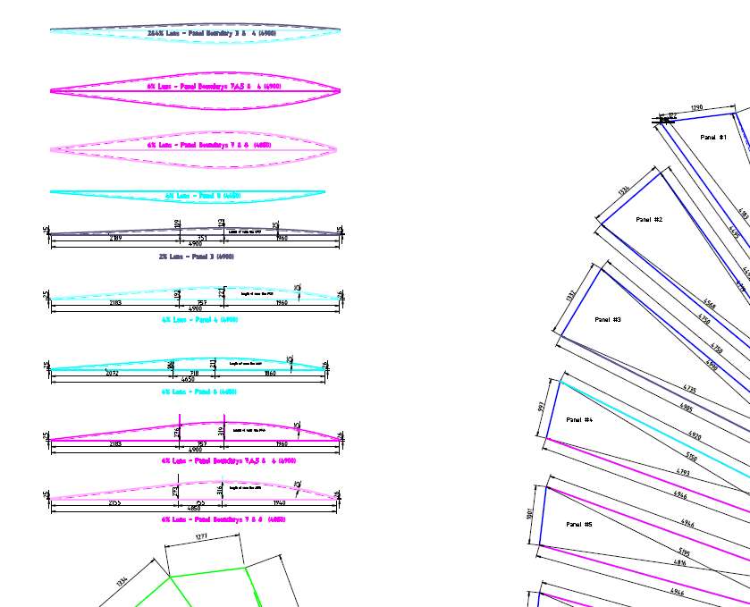

Il faut SURTOUT que les lattes soient raides !!! (sur ce type de voile cambrée).
Il existe plusieurs méthodes pour créer un "creux" dans le tissus de la voile mais celui ci doit être :
- prévisible,
- constant quelque soit la force du vent,
- placé TOUJOURS au même endroit (à +/- 35 % de la largeur de la voile sur un panneau, en partant du guindant).
Pour cela une des méthodes est l'ajout d'une "croissant" de toile cousu sur les bords des panneaux selon la forme voulue. Dans le fichier joint, on voit, en haut à gauche, la forme et les dimensions de ces croissants (variables selon chaque panneau ou presque). Le creux maxi est à 40 % dans ce cas et variable (plus important "en bas" presque nul "en haut") pour "aplatir" la voile arisée.
Cette voile est celle actuellement en service sur le bateau d'Annie Hill que tu trouves dans le post sur les évolutions récentes et où on peut voir les coutures reliant ces "croissants" aux panneaux en dessous et en dessus des lattes, rigides elles aussi.
dommage que les PDF soient impossibles, ce n'est qu'une capture d'écran...

Messagepar Laurent » 12 Mai 2012, 13:25
Elle a fiere allure cette nouvelle voile de Tystie.
Passé de cat-ketch à cat-boat, cela doit changer le comportement du voilier.
jean, si tu disposes de pdf je peux les mettre à disposition sur le forum à tout moment, envoie les moi par mail.

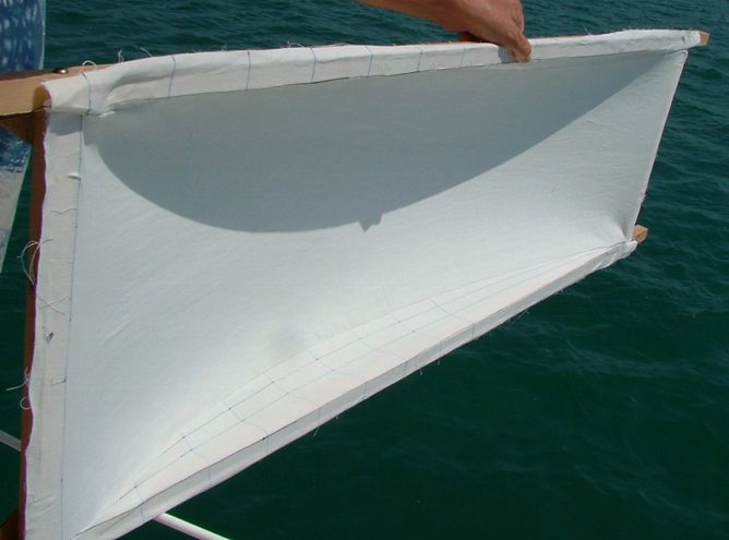

Messagepar Nrs » 13 Mai 2012, 07:43
Pour Pierre, j'ai retrouvé une photo peut être plus explicite lors d'essais ;)

Messagepar pierre » 13 Mai 2012, 08:41
j'ai compris, le creux se fait juste entre les lattes ,si ça vous intéresse, j'ai un reportage complet sur le premier greement de tystie en cat boat dans plusieurs revues de pbo !

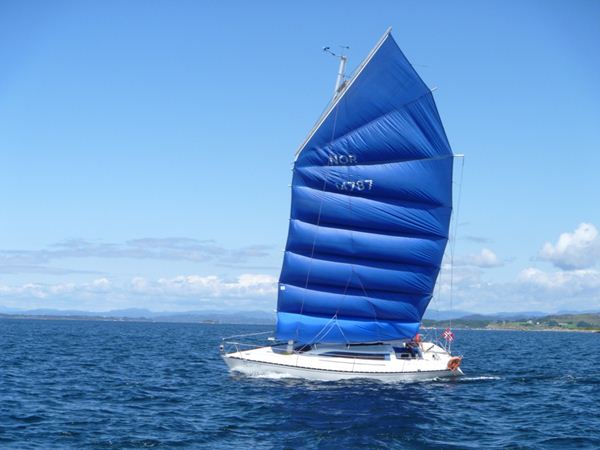

Les premières photos du X 99 en jonque. Le propriétaire estime gagner 1,5 à 2 nœuds et 5° par rapport à son antique IOR précédent (Edmont Dantes) !
Les régates commencent la semaine prochaine ...

Messagepar Laurent » 26 Juil 2012, 12:47
Et bien, ce doit être la première fois que je vois une voile de jonque sur un voilier affuté !
Jean, dès que tu as un retour d'expérience plus approfondi sur ce X99, jette toi sur le forum, on l'attend avec une certaine impatience.
"Le propriétaire estime gagner 1,5 à 2 nœuds et 5° par rapport à son antique IOR précédent (Edmont Dantes)" !
Un résultat assez logique avec un voilier plus récent et censé être plus performant.
La comparaison la plus parlante serait un test avec un autre X99 équipé Marconi.
Pour l'instant, c'est vraiment la nouvelle voile de Tystie qui me parait la mieux taillée.
Visuellement, la différence est très nette.

David Tyler est quelque part entre la Nouvelle Zélande et Tubuai aux Australes, il ne devrait pas tarder à donner les résultats de sa nouvelle voile en navigation hauturière ...
Ses premières conclusions en nav cotière :
" Yes, the new single sail can match the old wingsails - in the plural. Going to a schooner or ketch rig inevitably brings with it a less good performance than a single masted rig, given sails of the same type (if by performance you mean speed to windward). By using wingsails, I was able to get the same performance to windward with a ketch rig as I could get with a purer form of junk rig on a single mast. I wasn't able to design a ketch junk rig that would have that performance, with greater simplicity, so a single junk sail it had to be.
A single wingsail would be better than what I have now, but Tystie simply couldn't carry it. She hasn't enough stability and sail carrying power to use a single wingsail, which would be too heavy and too pressing for her. Anyway, such a sail would be entirely beyond me to design, build, rig and use. "
