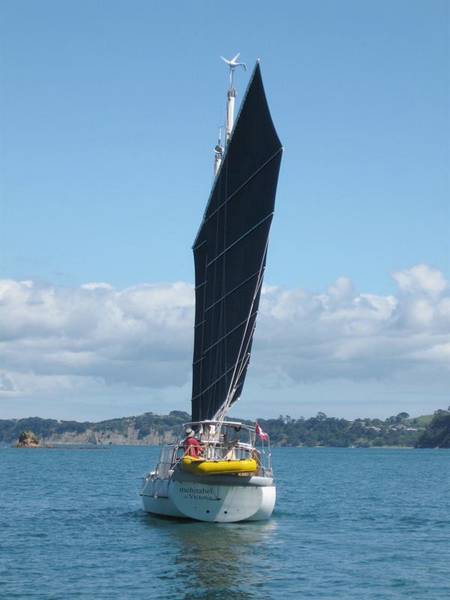

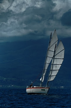

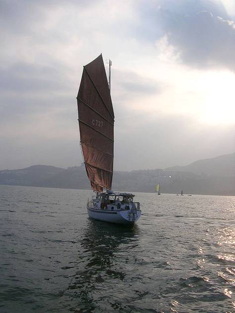

Félicitation pour avoir le courage d'affronter en régate les "gréements pointus". En regardant bien les photos jointes, je remarque que tes voiles sont très "planes" en non "vrillées", il semble bien qu'une grosse partie (voir la majorité dans le cas de voiles cousues plates) de la puissance de la voile de jonque vienne de ce "twist" entre le haut et le bas de la voile.
Ce twist n'est pas facilement obtenu avec un gréement Hassler-McLeod mais cependant possible (visible sur les photos que je poste ici ... sur des bateau de voyage, loinde l'esprit pur régate ...). Il a déjà été évoqué ici :
http://www.voiles-alternatives.com/viewtopic.php?f=7&t=50
As-tu fait des essais ? Qu'en penses-tu ?
Amicalement

L'autre photo annoncée ... :oops: :oops: :oops:
Triskell Cup 2012 (225)_Md6.jpg (18.63 Kio) Vu 72102 fois
peut etre plus de de "twist" sur celle la . Mais c est pas du près serre .
