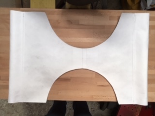

J’ai réalisé une éprouvette de 10cm de long.
Eprouvette de collage Tyvek 3M927

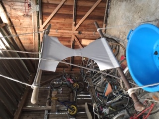

Je l’ai suspendu à une poutre et j’ai installé en dessous une balancelle pour y poser une baignoire de bébé. J’ai ensuite rempli la baignoire avec un arrosoir, 10 litres par 10 litres. ;)
Banc de traction maison !

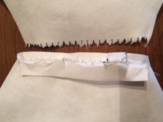

Arrivé à 50 kg d’effort, au bout d’environ une minute le collage a cédé. La colle ne s’est pas décollé du Tyvek, c’est le film de colle qui s’est déchiré. 50kg pour une surface de collage de 25mm de large sur 100mm de long sur du polypropilène cela me parait suffisant pour assembler des panneaux de voile. ;)
Le film de colle déchiré

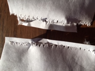

Aujourd'hui, j'ai réalisé un test de traction sur du Tyvek cousu. J'ai pris le même dispositif avec une couture de 10cm avec un point arrière pour arrêter à chaque extrémité.
A ma grande surprise le Tyvek s'est "déchiré selon le pointillé" dès 30 kg de traction, soit 20 de moins que le collage.
[attachment=0]test couture tyvex.JPG[/attachment
La couture sur un matériau non tissé semble créer une zone de faiblesse importante.
Donc il semble préférable de coller le Tyvek plutôt que de le coudre. En plus c'est plus rapide et plus facile que de faire des coutures de 5m de long ! ;)

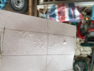

Un nouvel essai de traction avec un raccord plus sophistiqué : d’abord un collage avec du 3M 927 de 20mm de large suivi d’une couture zigzag au milieu du collage. Le dispositif reste le même.
Le raccord a résisté à 60 kg (daN) (mieux que le collage) avant de se déchirer lentement.
