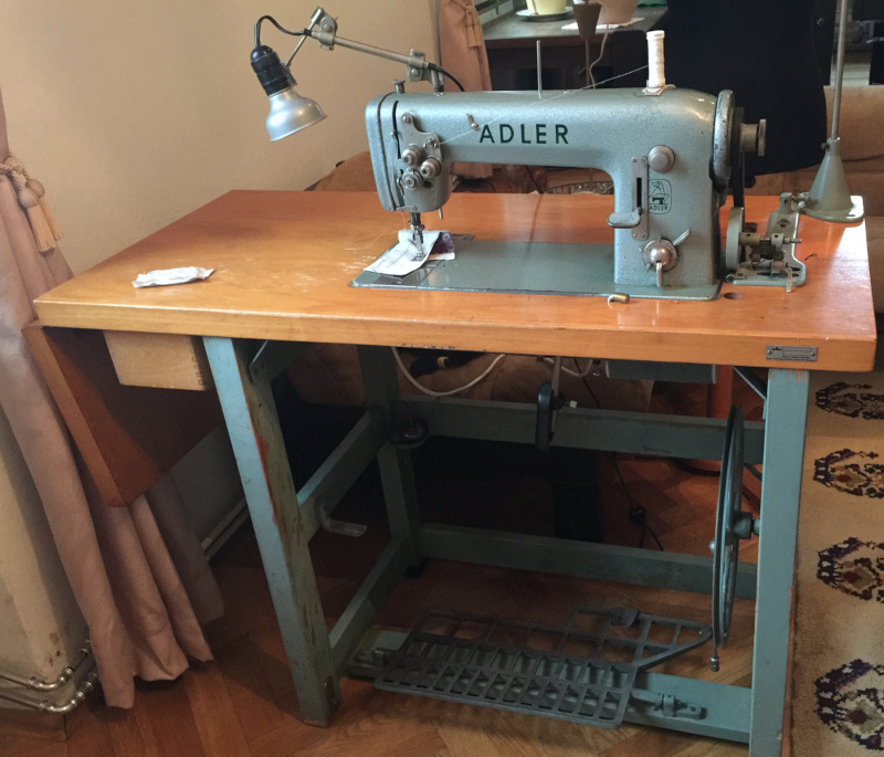

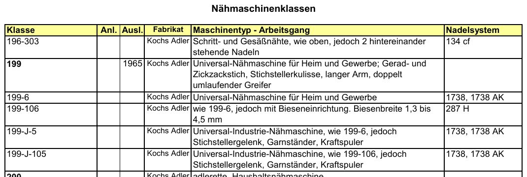

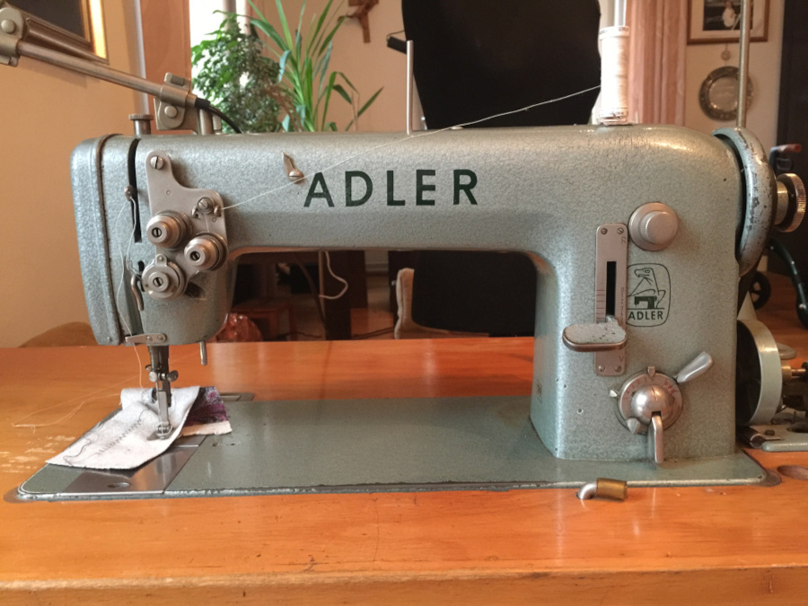

Oui les prix sont de cet ordre, la Bernina que j'ai loupé était à 200, moteur neuf et sortant a priori de révision. Ma bu nova 100 de plus. Elle est belle. Avec une boîte custom réalisée par l'avant dernier propriétaire qui était aussi un voileux.
Tout cela reste malgré tout très abordable au regard des prix sail rite et autres barracuda plus modernes.
Bon, j'avoue que je n'ai pas encore réussi à la faire fonctionner. Ca bourre sur le fil du dessous côté canette, il doit y avoir une astuce qui m'échappe. De même j'ai réussi à faire une cannette mais sans desacouplage du mécanisme. Voir l'aiguille qui fait des aller retour pendant l'enroulement de la canette me gène.
Bref, je suis à la recherche d'une notice, même si elle est en anglais.
J'ai hâte de démarrer. Il me faut faire des housses pour les coussins, cagnards et une tête de laizy bag car le mien ne recouvre pas complètement côté mat.
J'essaie d'intégrer une photo a ce post

J'ai l'occasion d'acquérir une machine Adler 199 à un trés bon prix.
Qu'en pensez vous ? Pour la transformer pour embarquer sur un voilier, en suivant nombre de vos judicieux conseils.
Je trouve trés peu d'info la concernant, il semble s'agir d'un modèle plutot domestique à semi-industriel mais la robustesse de la marque est encourageante.
Cordialement, André

Bonjour André
Cette Adler serait, à mon avis, un équivalent à la Pfaff 138, Singer 807, Singer 20U.
Des machines plutôt prévues pour les tailleurs mais dont la robustesse permet d'aller bien au delà.
Pas d’hésitation à avoir sur cette machine.
Elle s'avère plutôt très rare à la vente en France. Il faudra que je la rajoute à la présentation des industrielles.

Bonjour, Merci. D'aprés Durkopp Adler, c'est une machine pour "Heim und Gewerbe" (domestique et artisanat) mais avec des versions industrie ("J" dans le numéro).
Je pourrais le cas échéant vous envoyer de la doc pour un article.
André

Bonsoir,
La voila. Finalement une 199 J-5 donc semi-industrielle. Appartenait à un tailleur. Elle a un moteur moderne Moretti.
Du travail de nettoyage et beaucoup pour la rendre transportable.
André
