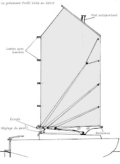

Je profite de ce poste pour vous donner des nouvelles du gréement.
Pour commencer notre blog initial n'éxiste plus (je l'ai supprimé mais je suis en train de le remettre en ligne sur une plateforme de blogging)
Depuis 2012 on a continué à faire évoluer ce fameux gréement:
- on a changé 2 fois de balestron
- on est revenu "aux sources" avec les retours de contre ecoute sur la lisse (pas pratique pour se déplacer sur les passes avants!)
- on a mis du tissu plus legé (l'ancien etait trop lourd, il fallait etre 2 pour monter la voile, maintenant je peux le faire tout seul)
- on a remplacé quelques lattes qui n'ont pas aimé certains empanages
- on a amélioré le système qui met en forme le profil de la voile
... Bref ca avance

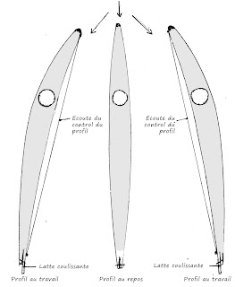

Pour mémoire voici un croquis du concept.
Image et Image
http://penelopedechile.blogspot.cl/2015/11/le-profil-solet.html
