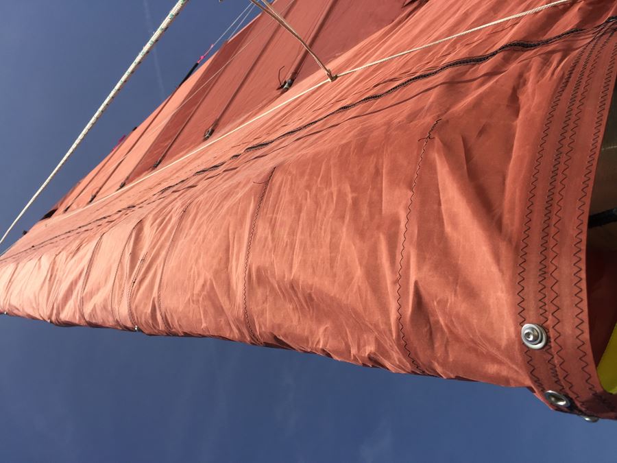

Une seule photo pourrait résumer mon opinion sur ce type d'aile, la voici:
99,9% des photos de voiles de jonques ou d'ailes-jonques sont prises par petits temps.
Je ne vois pas comment, en 2020, on peut se satisfaire, d'un point de vue aérodynamique, de profils aussi détériorés que ceux ci, même si ils sont épais.

Le profil n'est pas si détérioré que cela !
La bateau doit être au vent de travers et ne doit pas manquer de puissance.
Avec des ailes à nervure il y a forcément un angle optus, à l'intrado, à la jonction entre la nervure et le volet.
La photo ne montre que l'intrado (effectivement c'est ce que l'on voit depuis le cockpit) qui ne fournit que 10% de la portance. il semble que l'extrado est beaucoup plus harmonieux et efficace. Le vrillage est limité et le bord d'attaque a l'air d'être à peu près correct.
Certes, il y a des plis et l'intrado poche entre les nervures. Ce qui n'a principalement que des effets esthétiques et ne nuit probablement pas aux performances.
Effectivement les voiles ou ailes de jonque ne sont pas tendues. C'est une esthétique différente et l'on n'est pas obligé d'aimer.
C'est pour moi beaucoup beaucoup mieux que le génois roulé au 3/4, tout poché, que l'on croise en mer, au mieux, sur un gréement de croisière classique. A moins que le dit bateau classique soit resté au port ou navigue au moteur par peur d'aller prendre un ris sur le pont.
L'équipage de ce bateau, lui, navigue et manoeuvre en sécurité depuis le cockpit ; ce qui n'est pas négligeable.

"ne nuit probablement pas aux performances. "
waouaoh ! alors là, c'est comme si tu jetais à la poubelle des décennies d'aérodynamisme.
Quand tu vois la différence de puissance entre un jeu de voile (bermudien) ancien et un neuf, tu peux te dire que si tu rajoutes, à l'ancien, une rafale de plis et de poches comme tu en voies sur les jonques, au final cela fait une sacré perte.
Si on pousse la comparaison entre un jeu de voile 3D carbone et un vieux jeu de voiles Dacron, la différence est tout aussi importante. En monotypie, ceux qui ont le jeu de voile au top filent devant.
Les génois à enrouleur: on pourrait considérer que c'est une hérésie mise au point pour le nautisme de masse…
Il n'y a pas de différence de performance entre la bonne et la "mauvaise" amure sur une jonque
Cela ne m'étonne pas du tout, il y a, à mon avis, tellement de perte sur une jonque que le fait que la voile soit très déformée sur l'avant ne constitue qu'une faible perte par rapport à l'ensemble de la perte.
Les jonquistes sont peu exigeant du coup ils privilégient les aspects positifs de ce gréement. Par ailleurs très attractifs. Et puis comme les jonques sont souvent très toilés, le gain de puissance permet de rattraper la perte.
J'ai été très très attiré par ce gréement jusqu'à ce que je l'essaie.
Je ne l'ai pas trouvé du tout simple.
C'est sans doute un très bon gréement pour la circumnavigation mais je crois que je ne pourrais jamais accepter de voir autant de plis sur une voile. Plate ou épaisse.
C'est une prise de position personnelle qui ne demande qu'à être contredite ! :mrgreen:

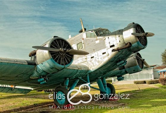

Que penses-tu de cet avion (JU52) qui volait très bien ! :lol:
L'aile et le fuselage sont en tôle ondulée
junker 52.jpg (52.41 Kio) Vu 135403 fois

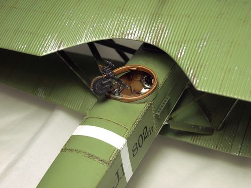

Ou du Junker J-1 (premier avion à aile métallique sans haubanage)! :lol:
Junker J-1

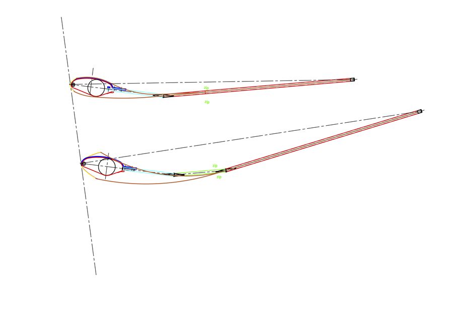

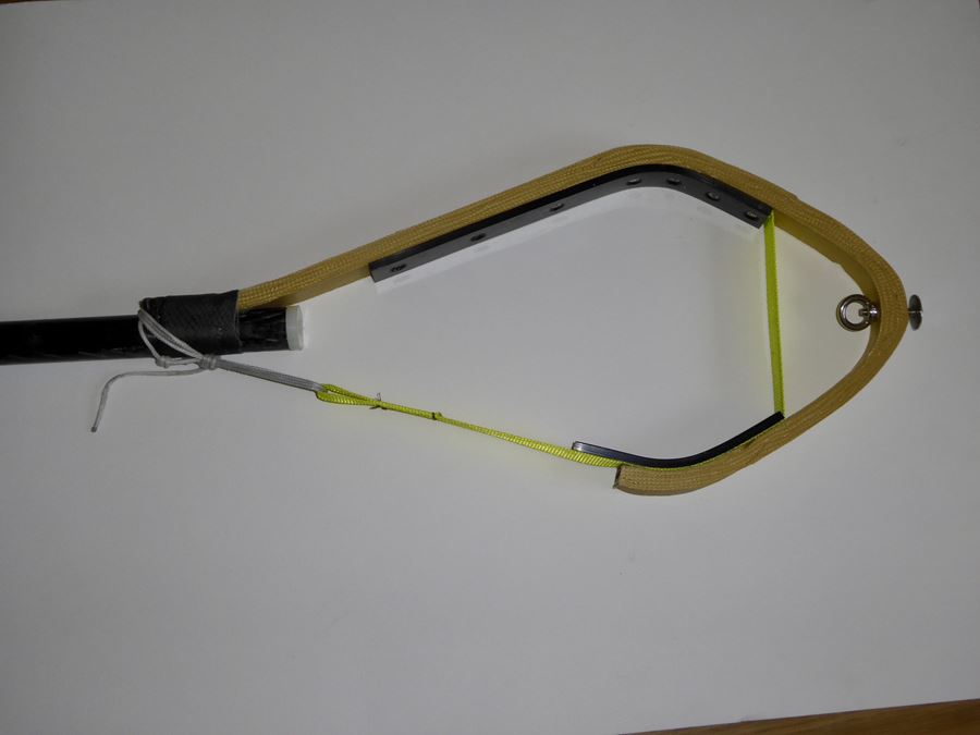

Un finlandais Oscar Fröberg, qui est en train de monter un projet,
Et moi.
David et Oscar sont sur la même ligne avec une mâchoire qui entoure le mât avec un bord d’attaque juste devant le mât. Derrière il y a une double peau libre sur environ un tiers de la corde et un volet à simple peau derrière. La courbure de la partie simple peau est obtenu avec des articulation de latte à base de double cônes. Les lattes sont des tubes de carbone très rigides.
Nervure de David Tyler
batten illustration.jpg (26.67 Kio) Vu 135062 fois
Le système d’écoute est celui de la voile de jonque (David aime bien avoir une écoute double une pour la partie haute et l’aitre pour la partie basse mais c’est un détail).
Moi je fais dans des choses plus exotiques à base de nervures plus ou moins souples rigidifiées par des entretoises et un volet souple derrière. La peau est double autour de la nervure et peut être double ou simple pour le volet. Pour gérer la courbure du volet, j’utilise un système d’écoute en Lambda avec une écoute sur chaque bord. Le système de double écoute est assez classique en voile de jonque quand il n’y a pas assez de place derrière la voile pour positionner l’écoute suffisamment en arrière pour ne pas se prendre dans les lattes.

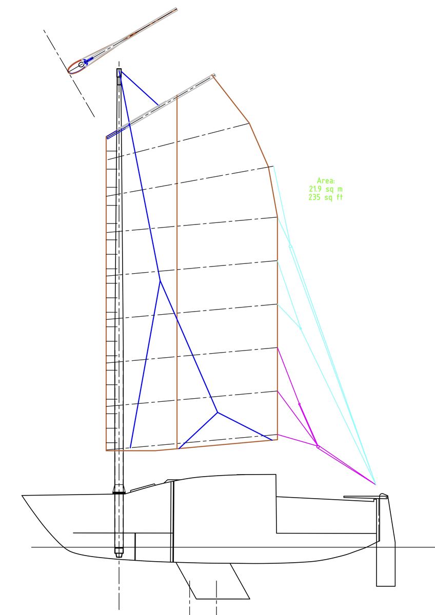

L’aile de David est opérationnelle et assez réussie.
Plan de voilure
Weaverbird wingsailplan.jpg (70.82 Kio) Vu 135061 fois
Il a fait deux mois de croisière l’été dernier en solitaire autour des Iles Britanniques. Il a cassé deux mâchoires car il avait placé le hale bas derrière le mât au lieu de le fixer sur le bord d’attaque. Il est en train de perfectionner avec de nouvelles mâchoires plus solides car il fait des problèmes de délaminement.
Mâchoire de nervure
Retour d’expérience « when you find yourself off Slyne Head in the W of Ireland, it's blowing F6 and the seas are high and confused, » (Quand vous être au large du cap Slyne dans l’ouest de l’Irlande et qu’il souffle un force 6 sur une mer levée et confuse). C’est dans ces conditions que l’aile de jonque donne le meilleur d’elle même.
Pour la conception de ses voiles David parle de voiles faites pour naviguer plusieurs dizaine de milliers de miles ! Pour que le bord d’attaque soit bien rond David a rajouter un système de hale-bas (un hale-bas pour deux nervures). On peut naviguer sans:
Bord d'attaque sans hale-bas (voile neuve)
mais cela fait plus propre avec. ;)
Bord d'attaque avec hale-bas
Son impression est que l’aile de jonque pointe mieux et est plus puissante que sa précédente voile de jonque avec du creux à l’avant et des lattes en tube carbone articulés qui était parmi ce que l'on sait faire de mieux !
Messages: 273
