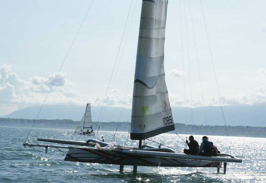

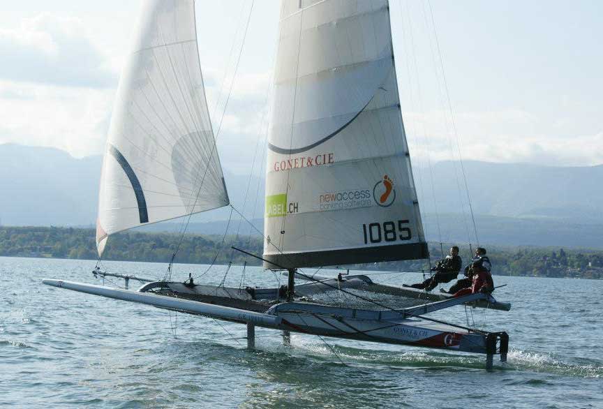

j'en connais au moins deux qui semblent particulièrement intéressés par cette aile souple équipant un engin de vitesse, le foiler P28 Gonet & Cie…
Des débuts prometteurs,
et une transposition possible au monde de la croisière, qui reste à démontrer (affalable mais pas réductible)
http://www.p28foiler.com/
L'aile du foiler P28 Gonet & Cie

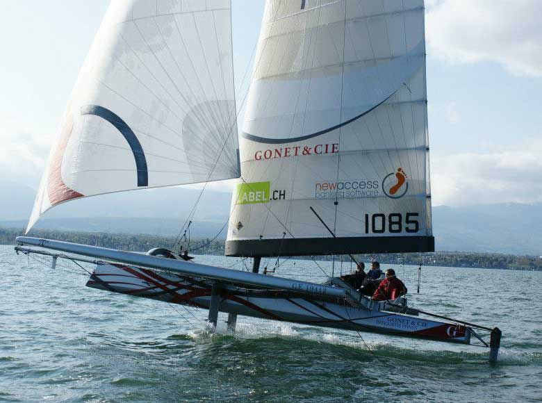

Cette aile a t'elle été pensée pour être utilisée par forte brise ?
j'aurai tendance à penser que non.
Si les concepteurs passent par ici, il seraient des plus bienvenus !

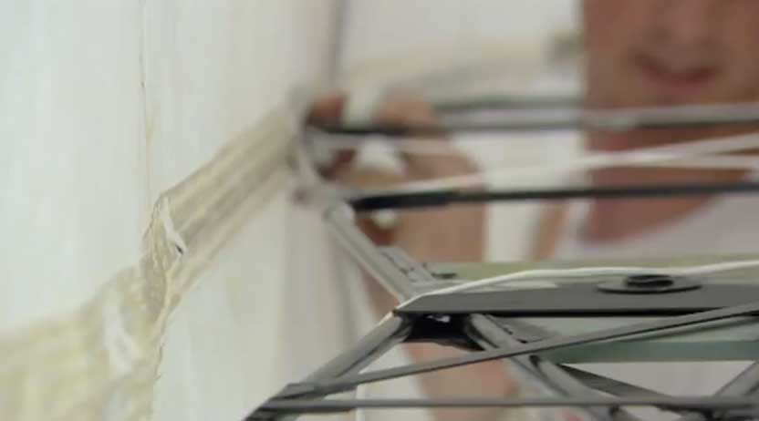

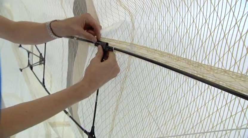

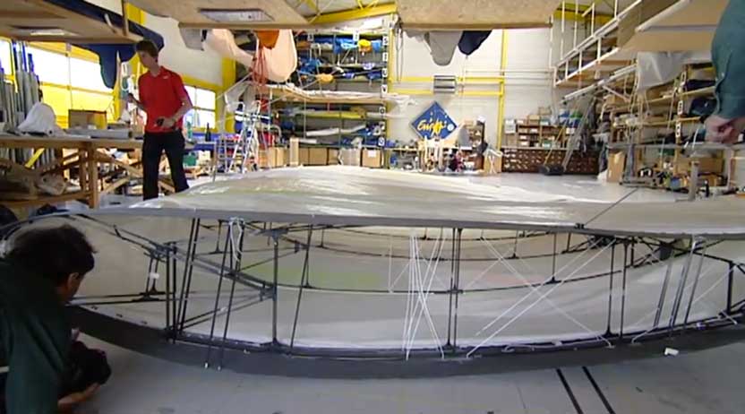

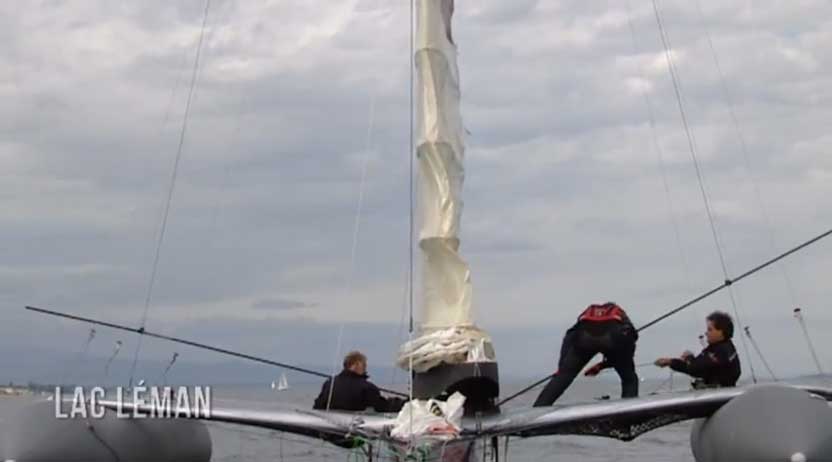

Une nouvelle vidéo sur le site facebook de Gonet montre le détail des profils et le dispositif de voile épaisse. A voir.

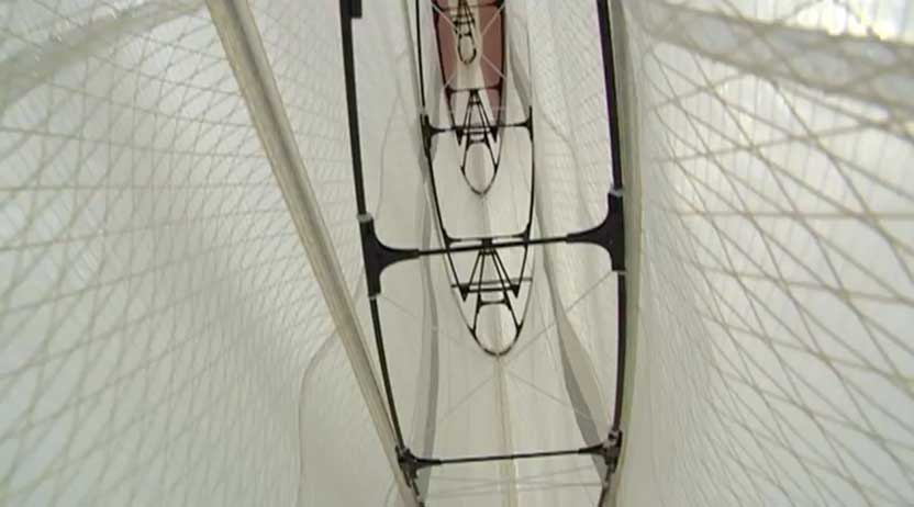

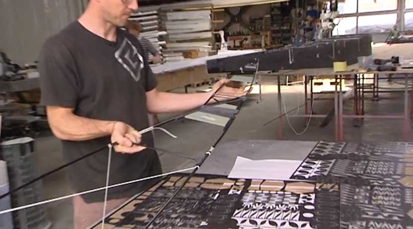

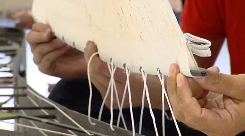

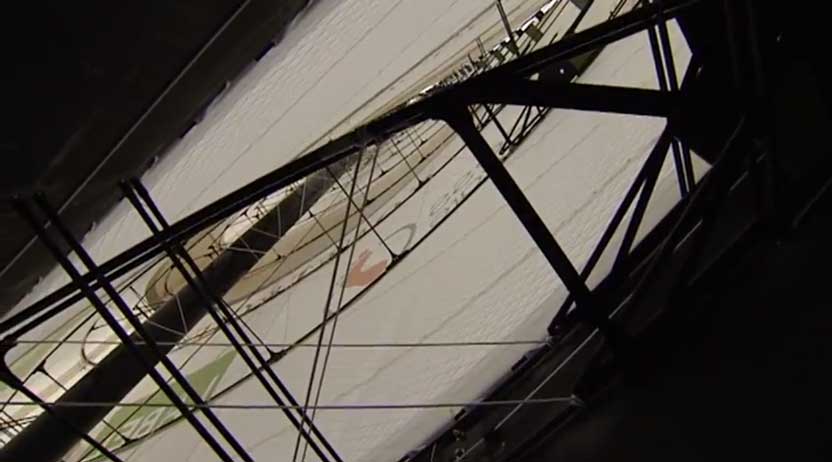

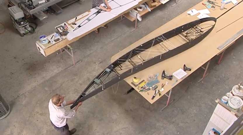

Je ne l'avais pas encore visionnée.
Je ne m'attendais pas à autant de détails sur la conception et la fabrication de l'aile.
Une vidéo du coup sacrément intéressante, instructive.
Cette aile m'a l'air très bien pensée.
Chaque étage-profil fonctionne avec souplesse, j'aime bien cette idée.
Finalement voilà un procédé très différent de l'aile purement rigide, sans doute plus adapté pour la croisière
Mais cela conforte ma première impression :
d'une part une certaine fragilité peu compatible avec la voile hauturière (bon, je sais on ne fait pas forcément de l'hauturier)
Et un système qui n'est pas conçu pour étre réduit en surface, mais simplement être affalé en non-utilisation et stockage.

J'ai rencontré un propriétaire d'un voilier hauturier qui utilise le même principe a quelques détail près mais surtout en plus simple. ( Avoir ici : http://matinbleu.over-blog.com/)
La forme de ses voiles sont données aussi par des fameux " camber" mais qui sont beaucoup moins élaboré: 1 simple winshbone articulé sur l'arrière vers une simple latte. La bôme elle est fixe contrairement à la bôme du P28 qui se déforme sur la bordure ( le profil est donc parfait du bas de la voile jusqu’en haut) et le mat tourne avec voile + bôme.
La voile n'est pas ouverte vers l' AR comme le P28 mais sur le bord d'attaque. Le bord d'attaque est refermé par ..... une fermeture éclaire de xxxx m.
Bertrand Fercot sur sont TIKI 46 ( voir ici : http://maheyo.free.fr/spip.php?article61) à opté pour le système double winshbone le tout fait en bois. Sur sont précédent bateau un TIKI 30 ( voir ici : http://wharrambuilders.ning.com/video/p ... k-junk-rig) il avait pou tester le système avec succès. Son système utilise des palans façon voile de jonque pour régler le profil et aucune bôme. C'est la voile qui tourne sur le mat et non le mat lui même.

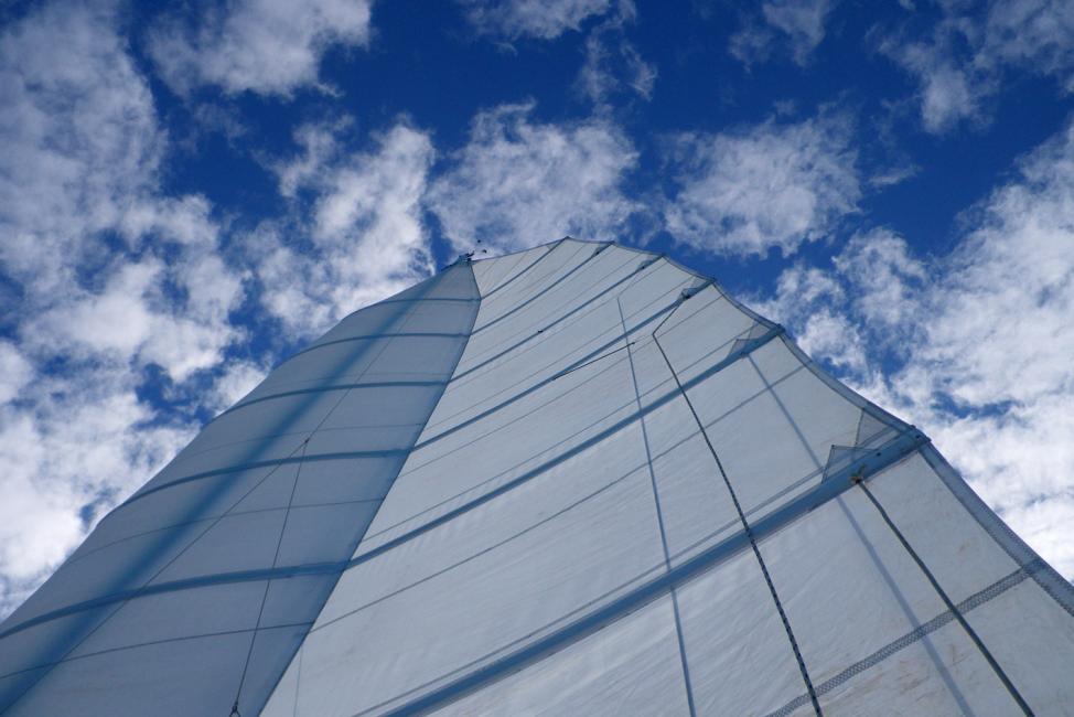

J'ouvrirais deux fils dédiés aux voilures de Matin Bleu et Pha II, deux bateaux forcément connus de tout ceux qui s'intéressent de plus ou moins près aux ailes souples.
L'aile de Matin Bleu est sans doute la plus aboutie car la plus à même à conserver de bon profils, ce qui n'est pas le cas de celle de Pha, par absence de système de mise sous tension nette.
Quant à l'aile de P28, de toute évidence, cette voilure a été conçu pour le petit temps et je suis à peu près certain que les profils seraient très déformés dans la bonne brise.

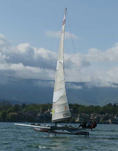

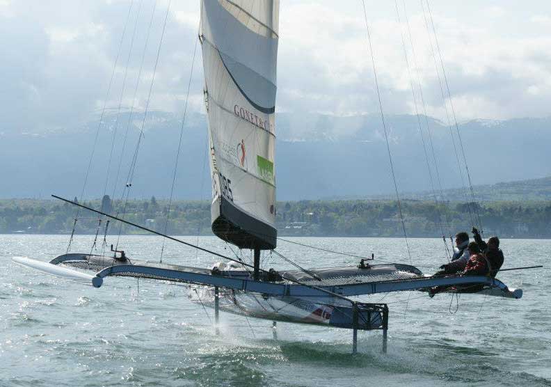

Sur Facebook, l'équipe du P28 Gonet & cie laisse le message suivant :
"Toute l'équipe du P28 est très satisfaite du résultat du bateau lors du Bol d'Or! Dans des conditions très variées, le bateau est resté aux avant-postes durant toute la course et finit au coude-à-coude avec "l'autre" foiler, le Mirabaud LX.
Comparé à la saison précédente, les modifications de la voile à profil épais ont permis une nette progression du potentiel du bateau...
La saison ne fait que commencer..."
j'aimerais bien savoir de quoi il en ressort.
