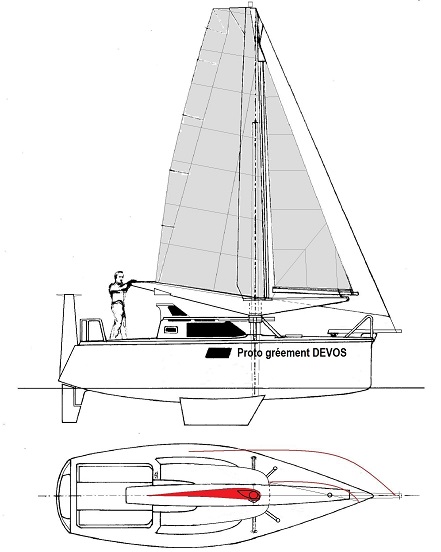

Messagepar DEVOS » 31 Juil 2013, 12:00
On peut observer le mât-aile, pivotant autour du mâtereau encastré, ainsi que le balestron.
La voilure est composée de
-la grand-voile au profil Nacca 4412, mais évolutif selon les amures et force du vent,
-une trinquette bômée
-un foc à guindant libre, sur bout-dehors, pour les petits airs.
L'incidence du mât-aile, donc le vrillage, est réglable indépendamment du balestron, ainsi que le point d'amure de la voile double.
Le réglage du creux de la voile se fait au moyen du chariot au point d'écoute.
Projet gréement DEVOS JPEG au quart.jpg (54.73 Kio) Vu 18729 fois
