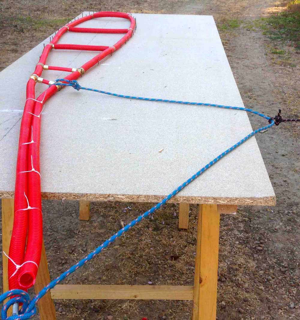

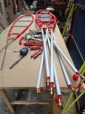

Le proto a été réalisé en une après-midi.
La partie latte est trop molle et devra être raidie avec un jonc (armature de cerf-volant par exemple). Là elle est trop raide car je n'avais qu'une tige filetée pour la maintenir.
La nervure est suffisamment rigide en plan, par contre il va falloir l'empêcher de se vriller en utilisant le tissu.
Cela avance bien.
J'avais un peu peur du bord d'attaque mais cela a été.
Je ne sais pas encore si je vais rajouter des diagonales en garcette pour haubaner.
Sur la photo on voit comment fonctionne l'écoute double.
Maintenant, il faut en fabriquer d'autres pour faire une voile.
(A suivre)

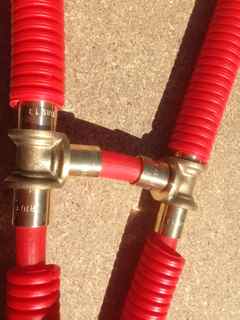

nervure PER1.jpg (12.93 Kio) Vu 182226 fois
Il y a bien une rupture du tube périphérique.

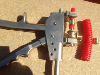

En fait chaque élément de tube fait moins de 40cm. Il est doublé par une gaine pour retrouver l'épaisseur des T en laiton.
Pour la mise en œuvre c'est très simple et facile.
Il faut:
- couper à la longueur,
- enfiler la bague sur le tube,
- ouvrir un peu l'extrémité du tube avec une pince spéciale,
- enfiler l'embout du T de liaison dans le tube,
- faire glisser la bague avec la pince spéciale pour sertir la liaison.
nervure PER2.jpg (12.46 Kio) Vu 182226 fois
Pour la nervure de 2m50 de longueur le poids est de 1,6 Kg avec une précision pas terrible (pèse personne avec pesée différentielle).
J'ai utilisé le tube le plus petit (12mm)
L'intérieur des T de liaison fait 7mm de diamètre. Il est donc possible de rigidifier si besoin avec un jonc en résine fibre de verre par exemple (latte dériveur... ou armature de cerf-volant).

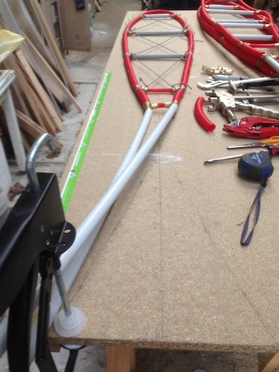

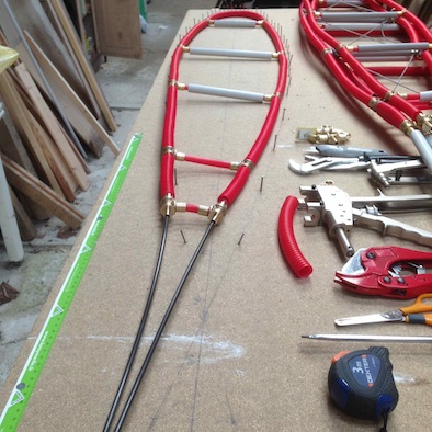

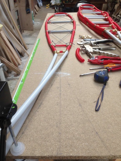

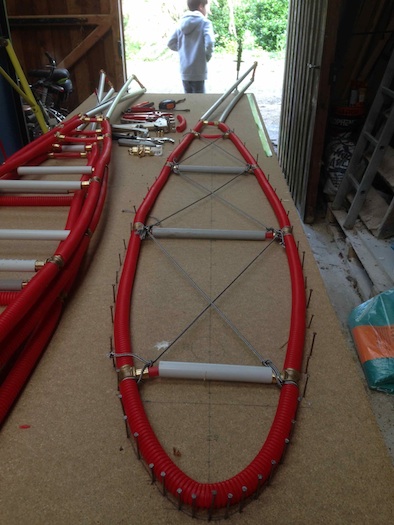

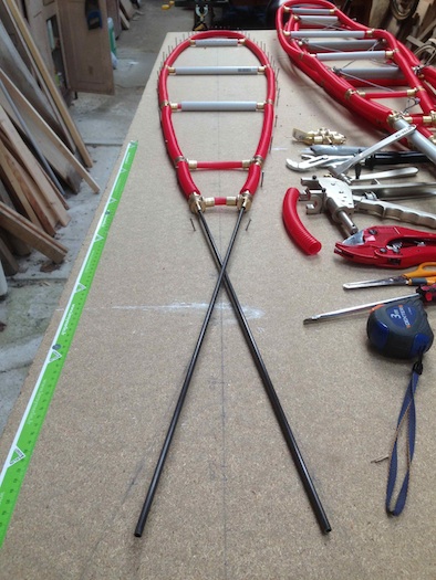

Ayant plusieurs nervures à réaliser je vais en profiter pour compare différentes structures de nervures toujours à base de PER de 12mm.
La première, celle qui a été réalisée, est molle horizontalement (elle sera rigidifiée par la peau de la voile). La partie arrière devra être rigidifiée par une âme en jonc de verre polyester.
La 2ème aura des diagonales pour encore rigidifier la nervure. La partie arrière sera également rigidifiée par un jonc.
La 3ème incorporera un jonc sur l'ensemble du tube extérieur (sauf le bord d'attaque qui a un rayon de courbure trop fort). Cela lui donnera un aspect moins spaghetti cuit, sur un plan horizontal. Je doute que cela ait un effet sur l'aérodynamisme.
Je n'ai pas encore décidé pour les deux nervures supérieures. (armatures verre polyester, diamètre supérieur, structure en bois...)
à suivre

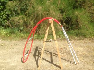

Messagepar Eric » 04 Mai 2014, 16:16
Le projet avance, j'ai un tas de nervures avec quelques différences.
L'une a des haubans diagonaux, juste pour voir.
Celle du bas a été rigidifiée par un tube de nervure de cerf-volant de diamètre 6mm. Elle me parait trop raide et j'ai l'impression que le profil ne se cintre pas suffisamment à l'arrière de la nervure (c'est au moins vrai par petit temps.)
Je suis en train de réfléchir à la nervure du haut qui doit supporter le poids de la voile.
Je penche vers l'utilisation de tube PVC avec un bord d'attaque médiocre.
Nervure raidie par une nervure de cerf-volant
aile de jonque nervure01.jpg (101.89 Kio) Vu 182159 fois
aile de jonque nervure02.jpg (51.25 Kio) Vu 182159 fois
Nervure raidie par des haubans
aile de jonque nervure03.jpg (82.13 Kio) Vu 182159 fois
Nervure en position cambrée
aile de jonque nervure04.jpg (93.35 Kio) Vu 182159 fois
Nervure raidie par des haubans en position cambrée
aile de jonque nervure05.jpg (85.73 Kio) Vu 182159 fois
Nervure raidie par une nervure de cerf-volant, trop raide elle ne cintre pas bien
aile de jonque nervure06.jpg (78.93 Kio) Vu 182159 fois
