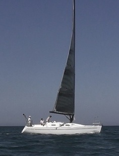

j'ai tout de même quelques doutes, si on a une aile avec un allongement conséquent, qu'une bonne partie de celle-ci soit inutile sauf à mettre une grosse tension sur la chute pour la contrôler, comme sur la GV d'un gréement Marconi. Ce qui serait vraiment dommage. Alors que, par exemple avec une voile de jonque, on devrait pouvoir gérer le twist en basculant le haut de la voile vers l'avant avec un centre de poussée moins en arrière du mat.
- 5698226.jpg (22.04 Kio) Vu 49752 fois

Re: Prototype de voile aile souple à deux volets (AC 18)
je crois que tu transposes trop le concept Marconi.
L'aile à deux volets, souple, semble fonctionner autrement,
C'est ce qu'Alain et Yvan ont remarqué je crois, à leur grande surprise.
Ils sont été étonnés de la tenue de l'ensemble malgré une fabrication très simple via des lattes de sapin et de la bâche bas de gamme. Je ne fais que répéter.
Tu as cependant raison : il y a sur ce point, à bien réfléchir et faire quelques tests supplémentaires.
Et si l'on devait se fixer comme but de fédérer des savoirs, des individus, afin de proposer les plans d'une aile à deux volets - l'idée est avancée sur ce fil http://www.voiles-alternatives.com/viewtopic.php?f=2&t=146 - il faudrait bien être certain que c'est un choix tout à fait pertinent.

Christophe , je te réponds sur le vrillage.
C'était la grande inconnue avant notre essai. C'est ce que je voulais tester, l'aile ne partirait-elle pas dans un vrillage excessif sans contrôle ? Sur l'aile courte de notre proto (4,50m), c'était plus facile à réaliser et à surveiller. Nous nous attaquerons bientôt à la réalisation d'une voile grandeur nature pour tester cette question.
En fait la tension sur la toile, comme l'aile est épaisse, tend à empêcher le vrillage (par exemple, si la géométrie de l'aile se rapproche d'un cylindre, elle ne vrillera pas du tout), c'est sur cet aspect de la géométrie de l'aile épaisse que je comptais. Plus l'aile est fine, plus elle aura tendance à vriller sous la pression du vent.
D'autre part, plus on multiplie le nombre de cambreurs sur la hauteur et moins le vrillage est possible, parce que le tissu travaille de plus en plus en cisaillement aigu.
Le second choix que nous avons fait pour l'empêcher de vriller, a été de faire “mourir” le second volet sur le bord de fuite du premier en haut de l'aile, ainsi nous diminuons le bras de levier que représente le second volet.
Le seul contrôle possible du vrillage, dans notre essai est la tension par le bas et le haut (par la drisse). Dans notre essai, il y avait un léger vrillage, mais beaucoup moins que pour une voile classique.
C'est aussi pour cela qu'il me semble important de changer les cames d'articulation entre les deux volets, que ces cames puissent s'articuler dans les deux directions latérales bien sûr et verticale aussi, ce qui permet d'avoir une tension réglable par volet.

Toujours sur le vrillage
Pour le second volet, c'est presque plus facile de contrôler le vrillage, puisque le volet fait un triangle aigu vers le haut, et donc la pression – qui tend à décambrer la voile en hauteur – réduit plus on monte vers la pointe aiguë du second volet.
Alors bien sûr ça doit se payer par une moindre performance du haut de l'aile qui n'a plus qu'un seul volet qui travaille.
Quantifier les pressions, le travail de la toile, sa déformation géométrique en fonction des pressions… non seulement, je n'ai pas les outils, mais je ne saurai pas les utiliser s'ils existent vraiment.
Tout cela était valable sur le papier. Il restait à le vérifier par un essai qui nous a semblé concluant (même au-delà), mais ça reste toujours à vérifier sur une aile très haute. En même temps, nous ne partons pas à l'aveugle, l'exemple de l'aile de Pi28 (qui fait 13m de haut pour une corde maxi de 4m) montrait déjà qu'avec le réglage de la tension et la multiplication des cambreurs, on peut avoir une aile très rectiligne ou qui vrille.
