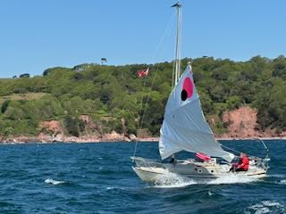

Enfin, l'aile de jonque de Mingming a été essayée la semaine dernière durant la semaine du golfe du Morbihan. :D
Mingming sous aile de jonque (crédit photo Catherine Lozach)
Mingfming wingsail petite - 1.jpeg (46.58 Kio) Vu 50940 fois
A suivre des posts sur l'assemblage du puzzle puis sur les premiers essais. :D

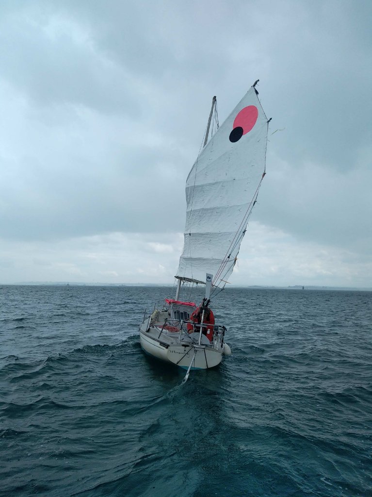

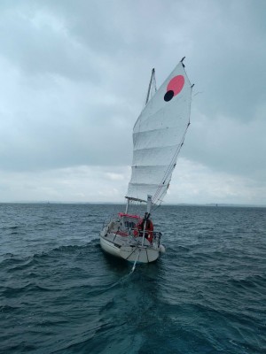

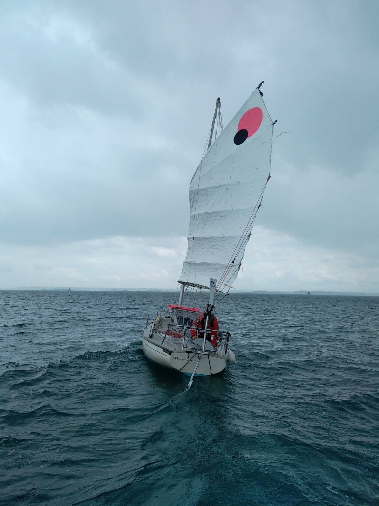

Il était prévu d'arriver à la Semaine du Golfe du Morbihan avec une aile déjà expérimentée et dégrossie. Le changement de vergue et le retard lors de l'assemblage en ont décidé autrement; le premier essais a eu lieu le matin de la petite parade qui ouvre la semaine du Golfe ! ;)
Je confirme que ce n'est pas une très bonne idée d'essayer un prototype d'aile de jonque dans le Golfe du Morbihan pendant la semaine du Golfe.... ( sans vrai moteur pour en rajouter un peu)
Je tiens à remercier l'équipe de la flottille F qui a eu beaucoup de patience et de tolérance. :?
En sortant du Crouesty, en remorque donc derrière le bateau du port, le lundi matin j'ai immédiatement constaté un comportement bizarre. Face au vent, la nervure avait tendance à partir d'un côté ou de l'autre et à y rester. :( J'ai failli faire demi-tour... mais j'ai essayé quand même.
Mingming's wingsail - 1.jpeg (4.81 Kio) Vu 50019 fois
Dès que le vent prend dans l'aile et que la partie souple arrière du profil prend le le vent, l'aile à un comportement "normal" avec une tendance à rentrer dans le lit du vent lorsque l'on choque l'écoute. Ce n'est que bout au vent que la nervure ne veut pas rentrer dans le vent.

Expérimentation à St Malo
Après la semaine du Golfe du Morbihan, Mingming a été démâté, chargé sur sa remorque pour être remis à l’eau à St Malo pour le jubilé de l’association française des Old-Gaffers suivi d’un junket.
J’ai profité de cette mise à terre pour avancer l’aile sur le mât. :D N’ayant pas le temps de modifier le système verseaux de latte, l’aile est juste enfilée sur le mât, retenue latéralement par le jonc au vent des nervures.
Les vents ont été globalement faibles avec un passage avec une petite vingtaine de noeuds à la fois au près et au portant.
Dès les premiers bords, le comportement de l’aile et du bateau sont devenus satisfaisants sans mise en travers de l’aile ou problème de virement. :D Il a bien sur fallu reprendre les réglages des écoutes en lambda…. ;)
Lors d’un épisode avec de la mer et un vent faible, l’aile s’est balancée d'avant en arrière et a avancée rendant le bateau trop ardent. :( La réinstallation de la cravate qui n’avait pas été utile pendant la semaine du Golfe a résolue le problème. Un erseau de bôme qui permet d’empêcher la bôme de reculer par rapport au mât a également été utilisé et permis de stabiliser longitudinalement l’aile.
L’erseau de gorge qui avait été installé s’est avéré sans effet et est resté mou pour le reste des expérimentations.
L’aile s’est avérée efficace et puissante en particulier dans du très petit temps (moins de 5 nds de vent).
Les performance au près sont bonnes compte tenu de la configuration de la coque.
La prise de ris et le renvoie de la toile se fait comme avec une voile de jonque normale, sauf qu’il est nécessaire de raidir un hale-bas pour tendre le guindant et empêcher la partie haute de l’aile de partir trop sous le vent.
Même sans erseaux de latte, les nervures n’ont aucune tendance à tourner ou basculer, contrairement à ce qui avait été constaté par David Tyler lors d’expérimentation sur Tystie.
Avec les points d’écoute sur le rail du balcon arrière, donc bien reculé comme avec un système écoute simple, la courbure de l’aile est bien contrôlée au près mais la courbure augmente dès que l’on ouvre la voile, ce qui augmente la puissance.
Au portant l’aile devient très creuse et, avec un peu de houle, elle a des pulsations qui rappellent les mouvements propulsifs des méduses. Cela semble agir comme un amortissement qui emmagasinerait l’énergie lorsque le bateau ralenti sur une vague pour mieux la restituer ensuite. Cela apparemment ne nuit pas à la performance mais est assez étrange ; on n’est pas habitué. ;)
En regardant les nervures par l’intérieur, comme il n’y a pas d’entretoises entre les joncs dans la partie arrière, on voit que la nervure crée naturellement une courbure dissymétrique entre l’intrados (au vent) et l’extrados (sous le vent). :D
A l’usage, le choix, un peu arbitraire, de garder 30% de la nervure souple est trop important. :(
Pour faciliter le travail du barreur, j’ai installé provisoirement, comme sur les ailes des bateaux de course, un indicateur d’incidence sous la forme d’une girouette de tête de mât fixée au vent de la bôme. (Sur les classe C il y en a 2, situées plus haut, l’une pour le près et l’autre pour le largue.) Ce dispositif est intéressant mais est un peu fragile et exposé lors des manoeuvres de port, lorsque la voile est affalée. :(
Le système de double écoute en lambda est encombrant. L’addition d’un arceau en jonc de fibre de verre au dessus du cockpit permet de protéger l’équipage et de limiter les problèmes mais ce n’est pas vraiment satisfaisant. :(
Un système d'écoute encombrant
Mingming's wingsail -systeme d'ecoute fil à linge - 1.jpeg (37.82 Kio) Vu 50023 fois

Les prévisions se sont améliorées (vent portant faible à modéré virant progressivement vers l’est puis le nord est ) et j’ai pu partir par un temps de demoiselle pour traverser la Manche. Le vent était faible près de la côte mais en absence d’effet de brise il est tombé plus au large. Je me déhalais glorieusement à 0,8 kits sous régulateur d’allure (Le Navik arrive encore à barrer par tout petit temps.) Malgré une surface de voilure limitée et un bi-quille de première génération avec beaucoup de surface mouillée, l’aile montrait suffisamment de puissance pour tirer le bateau. Heureusement, le vent s’est graduellement levé lorsque les premiers cargos sont apparus sur l’horizon. La traversé s’est poursuivie à un train de sénateur avec un vent qui virait au NE en forcissant. Au petit matin du 9 mai, le vent soufflait un bon force 6 de face. Un peu beaucoup pour un gréement expérimental. Suite à une erreur tactique, nous nous sommes retrouvé au près dans une mer courte de 2m; pas franchement l’idéal pour Mingming. L’aile, dans ses conditions s’est avérée avoir beaucoup trop de cambrure et le système d’écoute donnait un vrillage de la voile beaucoup trop important. Nous sommes arrivé à la Marina May Flower de Plymouth en fin de matinée.
Les hales bas, installés derrière le mât ne tendaient pas assez le guindant et forçaient sur les nervures et leurs entretoises.
Mingming au départ de Plymouth
Mingming - 1.jpeg (258.62 Kio) Vu 2036 fois
Le lendemain, après avoir modifié les hales-bas pour les frapper directement sur le guindant des nervures, j’ai quitté la marina pour assister au départ de Jester Challenge. Dans les grandes traditions de Mingming, je n’ai pas mis le cap sur Newport (RI) mais plus modestement sur Roscoff. Le vent, toujours du NE était bien établi, au portant. Sous trois panneaux, j’ai entrepris une nouvelle traversée de la Manche. J’ai navigué, comme il se doit sur Mingming, en chaussette, depuis le trou d’homme. J’ai adapté la voilure pour maintenir Mingming a un trot souple et agréable en renvoyant de la toile au fur et à mesure que le vent faiblissait. L’heure estimée d’arrivée s’est gentiment décalée de 9H du matin jusqu’au milieu de l’après midi.
Sur le plan vélique :
le concept est validé et je vais devoir passer à la phase suivante de mesure des performances ce qui implique un changement de coque, Mingming étant un bi-quille de première génération est particulièrement mauvais au près.
l’aile s’est montrée trop souple. Il faut que je la rende plus rigide en rajoutant des entretoises sur l’arrière des nervures.
L’aile, en particulier dans du vent fort, a besoin d’un guindant tendu par des hale-bas. avec un gréement de jonque il faut un hale-bas monté en patte d’oie pour deux nervures. Je vais également rajouter des conformeurs de guindant, des renforts intermédiaire de bords d’attaque, entre les nervures. J’avais, dès le départ, réservé des systèmes d’accroches pour se faire. Cela permettra de mieux tenir le bord d’attaque dans du vent fort.
Le vrillage de l’aile est trop important et le système d’écoute doit être revu en incorporant la nervure du haut.
Rien que de bien normal sur un prototype.
