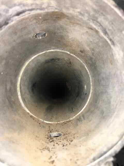

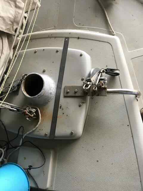

Mât, etambrai et pied de mât de Mingming.
Mât :
Mât en aluminium restraint, auto-porté, posé sur un pied de mât en fond de coque et tenu par un étambrai au niveau du pont.
longueur : 8,25m
diamètre en tête de mât : 60 mm
Diamètre en pied de mât : 100 mm
Epaisseur en pied de mât : 3 mm
Il y a un manchon à l'intérieur du mât épaisseur 1 ou 2 mm (en général le manchon est reparti également en dessous et au dessus de l'étambrai)- le mât est peut-être cylindrique en bas pour pouvoir mettre le manchon.
Etambrai :
L'étambrai, en verre/polyester est au milieu de l'ancien trou d'homme qui a été boulonné en place. Il est renforcé par des ferrures en Inox qui sont reprises sur le flanc du roof.
Diamètre intérieur : 105 mm ( le mât est callé par des cales longues tout autour du mât)
Diamètre extérieur : 130 mm (l'extérieur est un peu cônique)
Epaisseur : 10 mm
Le renfort d'étambrai est fabriqué avec du plat d'inox (épaisseur 4mm largeur 50 mm) soudé sur un tube inox cintré de diamètre 25mm (je n'ai pas l'épaisseur de la parois du tube).
Le centre de l'étambrai se trouve à 370 mm du centre de la semelle de mât et au milieu de l'ancien capot de trou d'homme. (Mingming est légèrement ardent au près).

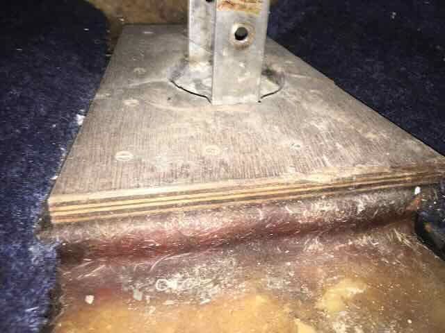

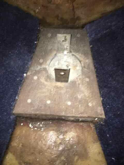

Pied de mât:
Le pied de mât est composé d'un contreplaqué de 20 mm dans lequel le mât est emboité qui repose sur un massif (probablement du bois ou du CP recouvert de verre/polyester) posé à fond de coque qui est plat et à niveau du plancher. Il est à la verticale de l'étambrai. Le mât s'emboite dans le support en CP et est tenu (pour ne pas se déboîter) par un U en inox vissé dans le peid de mât qui vient à l'extérieur du mât. Un boulon inox de 10 mm traversant solidarise le mât au U.
Le pied de mât repose sur du verre/polyester plat qui est au niveau du plancher. La parois arrière du coffre sous la couchette avant a été découpée.
longueur pied de mât : 300 mm
largeur à l' avant du pied de mât : 150 mm
Largeur à l'arrière du pied de mât : 250 mm
Epaisseur du massif : 30 mm
Epaisseur du CP : 20 mm
Hauteur du haut du massif au bas de l'étambrai : 1100 mm
Epaisseur du U en inox : 3 mm
Largeur du U en Inox : 37 mm
Hauteur du U en inox : 95 mm

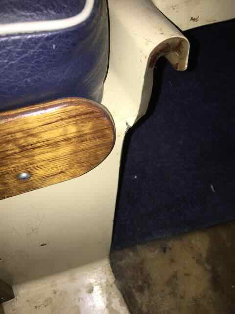

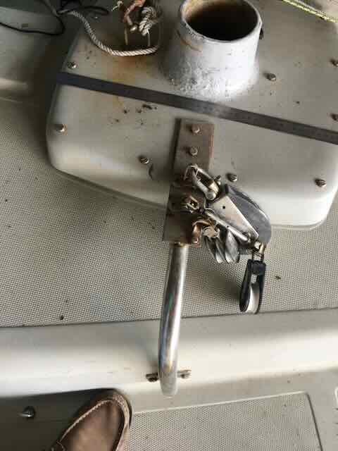

Photos du pied de mât de Mingming
Le tout est très solide. Roger a expérimenté de se faire rouler par une vague scélérate, à sec de toile, et s'est retrouvé pendant quelque minutes les quilles en l'air. Quand le bateau s'est redressé le mât était toujours là !!!
Y'a plus qu'à !
Y'a plus qu'à !
