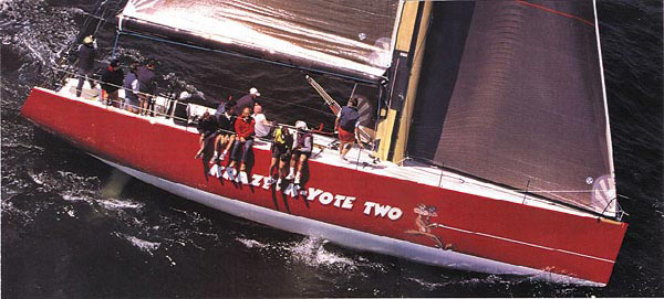

Le mât emplanté avec juste un haubanage longitudinal avait été testé sur un bateau français de l'Amiral Cup (de mémoire le gros bateau de l'équipe), il y a au moins une dizaine d'année. Le mât avait une structure en H avec des bandes de carbone sur les faces latérales.
crazy K yote 2.jpg (52.46 Kio) Vu 60112 fois
j'ai trouvé sur HEO : Il s'agit de "Krazy K Yote II" de Juan Kouyoumdjian dont le gréement avait obtenu des résultats si extraordinaire que, "British fair play" aidant, la jauge a été changée au dernier moment pour lui couper les ailes ... (Nrs)
un 50 pieds ims pour un syndicat de régatiers dont Bruno Troublé faisait parti ,il était doté d'un mât en carbone non haubanné (Pierre 2)
Par rapport à un mât purement autoporté, d'avoir un étai et des bastaques permet de porter une voile d'avant sur un étai raide et donc de faire du cap.
Cela devait marcher plutôt bien car il a été interdit par la jauge. :D
