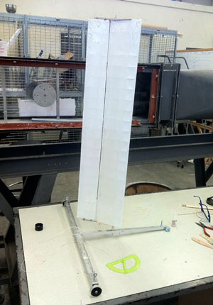

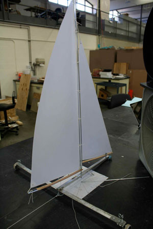

Ici, je vous propose les travaux de l'américain Nikolas Osvalds.
Il a réalisé trois modèles de voilure :
La première : du Marconi (GV+foc)
La deuxième : une aile rigide rudimentaire réalisée à partir de blocs de mousse

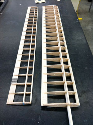

La troisième : une aile plus sophistiquée, avec une structure en balsa

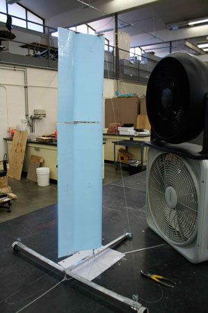

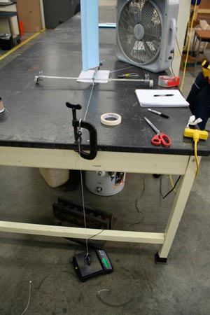

Nikolas Osvalds a ensuite effectué des tests en mini soufflerie via des ventilateurs grand-public.
La qualité de ces tests est d'un niveau tout à fait correct, vous pourrez déchiffrer quelques tableaux très indicateurs.
La quantification de la force produite par les différentes voilures s'est faite via un bout, frappé à l'arrière des chariots, rejoignant un poids de 500gr fixé sur le plateau d'une balance électronique.

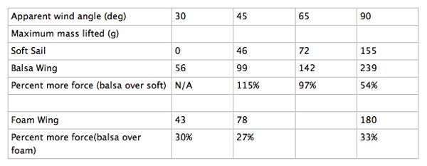

Les résultats
Messagepar Laurent » 23 Juin 2013, 08:49

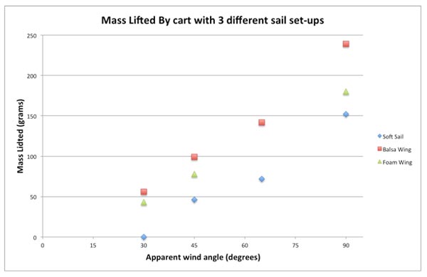

La conclusion est tout à fait claire et sans appel :
Pour des angles de vent apparent de 0 à 90 degré, l'aile à deux volets est au moins 50% plus efficace !
Un résultat à cependant relativiser pour deux raisons :
1- ramené à l'échelle 1:1, et en condition de vent maritime, le comportement d'une voile n'est plus le même.
Une aile est plus sensible aux variations d'incidence. Une voile classique tolère mieux ces variations.
2- la grand-voile et le foc utilisés ici sont tout ce qu'il y a de plus plat et ne peuvent rivaliser avec des modèles à coupes, profilés.
(foam wing : l'aile en mousse)

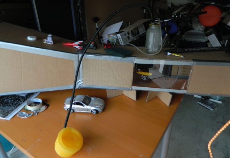

Le coup du ventilateur me parait un peu léger pour savoir ce qui se passe vraiment. Le flux d'un ventilo est très turbulent, et la vitesse n'est pas mesurée. Par comparaison, j'ai été très intéressé par la page http://www.instructables.com/id/How-to- ... nd-tunnel/
Bien sur, avec le tunnel en carton de jamesabt007, le modèle testé est bien plus petit (à moins de trouver des cartons géants !)....
Mais l'idée du lest et de la balance électronique de Nikolas Osvalds est excellente !! Un système de rail (maquette ferroviaire) serait peut-être plus sur pour le guidage du modèle, le tout monté sur un plateau tournant.

Que le flux d'un ventilo soit turbulent, ce ne serait peut être pas si gênant ;)
Si je ne m'abuse, les flux maritimes ne sont guère réguliers dès que cela souffle un tant soit peu fort.
Les résultats sont donc à prendre avec circonspection mais il n'empêche, qu'à mon avis, la supériorité d'une aile à deux volets est une fois de plus clairement établie.
La vitesse du vent est indiquée dans un tableau fourni en pièce jointe (dans l'article), mais je ne sais pas quelle est l'unité utilisée.

N'empêche que, si je fais des tests, je mettrai un tranquilisateur devant mon ventilo. Un quadrillage en carton, style cloisons de carton à bouteilles, devrait déjà améliorer un peu le flux, sans être trop compliqué à bricoler et à manipluler.
