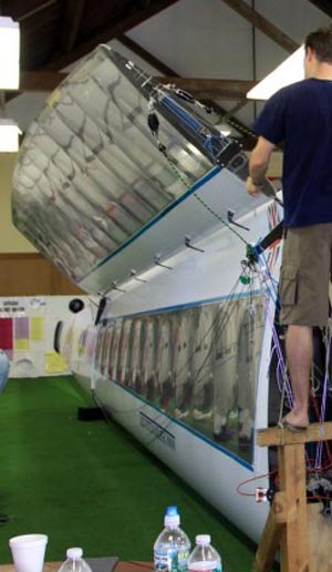

- l'auteur se pose la question de la perturbation de l'écoulement au niveau de la "bôme", et considère qu'il n'y a pas de tourbillons provenant d'un passage des filets d'air de la surpression de l'intrados vers la dépression de l'extrados. Cela paraît optimiste, mais on pourrait s'en approcher avec des panneaux type cloison de bout d'aile, ou une bôme large et plate pour une voile souple type projet Aladis

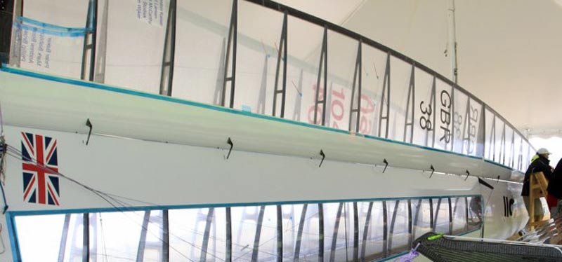

- au près, le panneau arrière a un angle de 15° par rapport au panneau avant, au portant de 40°. C'est très similaire aux dispositifs hypersustentateurs de avions (position décollage vs atterrissage)
- pour les grands angles de déflexion, la simulation montre qu'une fente faible (2% de la corde du profil) est préférable à une fente plus forte (4%) où l'écoulement décroche sur l'extrados du panneau arrière

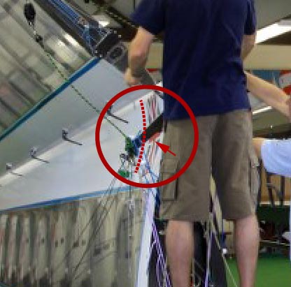

- Du coup, cela confirme le bien fondé de l'astuce d'Invictus, où le bord de fuite du panneau avant est flexible, ce qui permet de contrôler l'épaisseur de la fente, et du reste de rendre le profil du panneau avant lègèrement dissymétrique. Le bord de fuite commence à être mis en flexion apparemment au dessus de 25° d'angle du panneau arrière.
