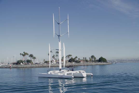

Il semble que l'idée avance, les essais en mer commencent sur une base de Contour 50
le premier :
http://www.basiliscus.com/temp/P1000904.JPG

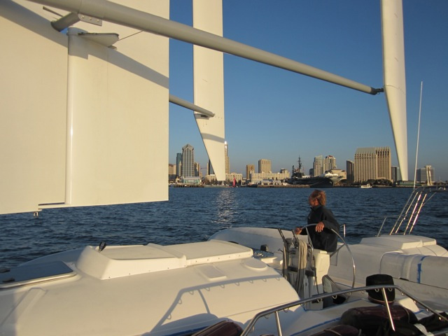

Il semblerait que l'informatique embarquée ne soit plus tout à fait la même qu'en 1980 ...
Une autre petite pour la route ...
- St Diego Californie
- 0412CT_EI_X2SeaTrialsI.jpg (16.25 Kio) Vu 172675 fois

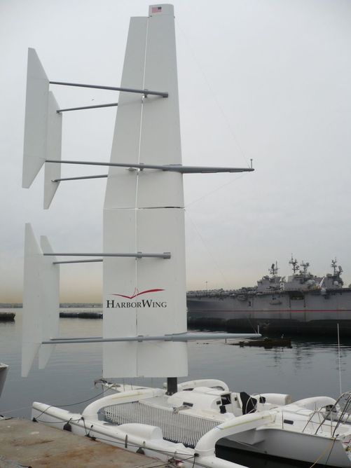

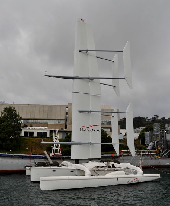

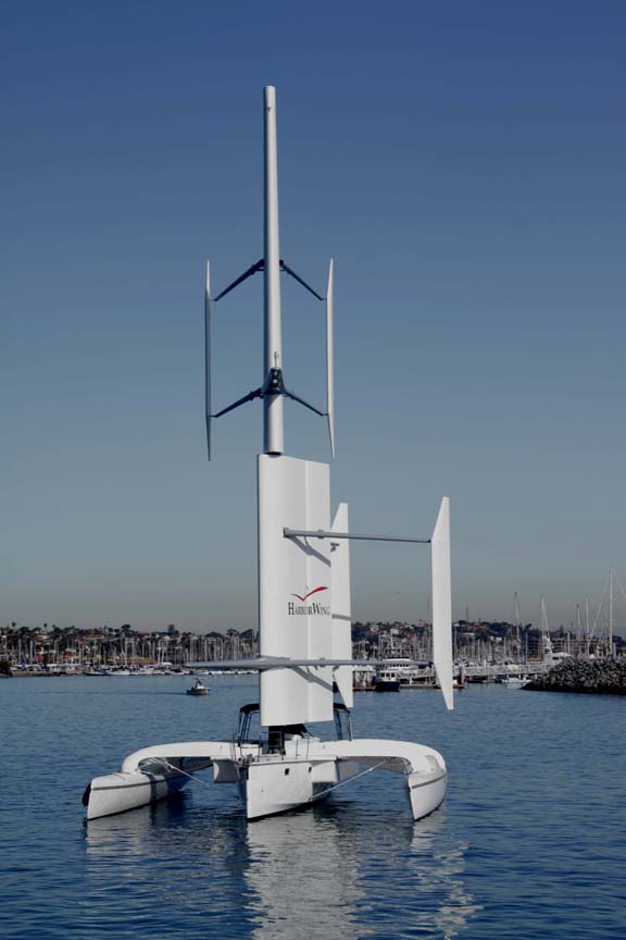

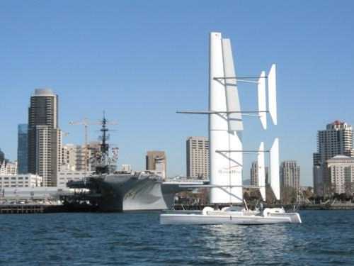

Je joins quelques photos que je viens de trouver et qui indiquent la fin (?) des essais ...
Je reviendrais plus tard sur les conclusions (provisoires, très, mais alors très provisoires) que j'en tire sur l'avenir des ailes fixes et/ou souples.

Très intéressantes ces photos.
Qu'une aile rigide, à quai, tienne les 55 noeuds, c'est à tout à fait concevable.
Qu'en serait il avec les mêmes 55 noeuds de vent, et une houle déferlante de plus de 6 mètres de creux ?
