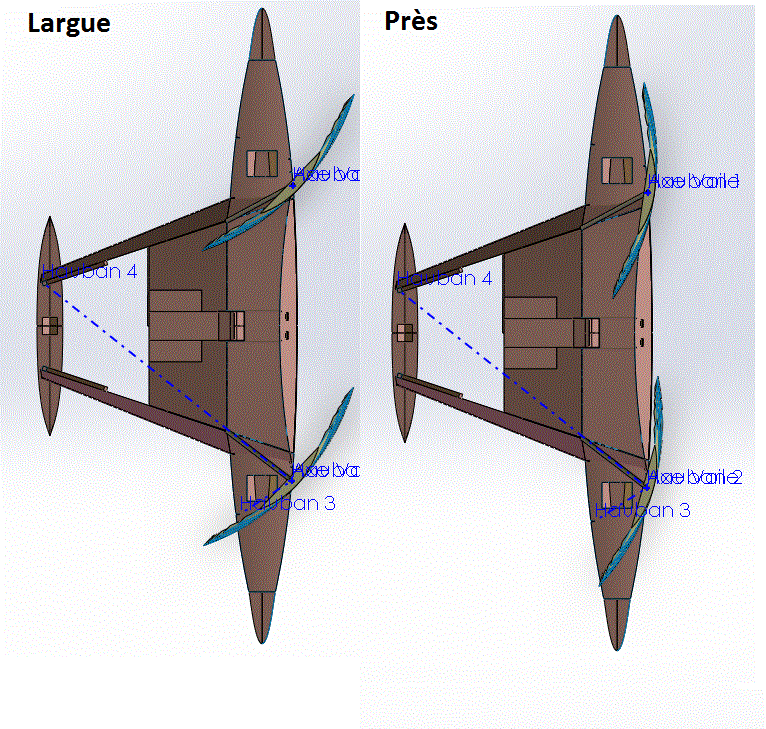

Mon prao en cours de fabrication est bien avancé. Une mise à l'eau pourrait se faire en novembre. Et je me pose toujours la question du gréement; J'ai beaucoup réfléchi à la pince de crabe, pour sa simplicité est son côté esthétique. Mais il me trotte aussi cette idée, pour une définition encore plus simple en construction et aussi en manœuvre. Je me suis permis de traduire quelques articles parus dans le Catalyst. C'est lisible sur le blog de la construction

Évidemment, j'aimerais savoir si quelqu'un a déjà essayé avec deux voiles et si les problèmes rencontrés par les "pionniers" sont résolus.
Les dessins et maquette que j'en ai faits montrent aussi quelque chose de très esthétique et sur le papier ça doit marcher.
Si quelqu'un a quelques bonnes idées sur le sujet, je suis preneur et ferai part de mes expériences
Salutations
Franck

C'est bien parce que ce gréement n'est pas diffusé que j'ai envie d'essayer! Non pas que je cherche les em... mais sans réalisation, on reste sur des suppositions et on peut causer toute une vie! D'autre part, on ne progresse pas à refaire ce qui existe déjà. Mon précédent bateau, un catamaran, était équipé d'un gréement différent sur chaque coque. Une voile épaisse enveloppant un mat auto porté (avec un système qui as-symétrisait les lattes selon l'amure) et un aile rigide. Cette dernière est partiellement responsable du naufrage de mon bateau car elle transmettait des mouvements brutaux dans la structure boulonnée de la plateforme et des coques.C'était démontable, ça s'est démonté... au milieu du canal du Mozambique. Alors je voudrais encore autre chose pour ce prao. Jouer les découvreurs n'empêche pas, implique même, de se renseigner sur ce qui a déjà été pratiqué.
En ce qui concerne la réduction de voilure sur ce gréement, je pense que les lattes peuvent tout simplement s'empiler façon jonque et que le point de drisse doit coulisser sur un câble tendu le long du mat pour éviter le "kiting" quand la voile n'est pas en tête. Sur les minis on utilisait un genre de barber hauler pour descendre le point de drisse afin d'utiliser la même drisse pour le spi en tête et celui au capelage.
Les avantages que j'entrevois à ce gréement:
-simplicité de construction; mâts courts, trois haubans, voiles en tronc de cône faciles à tailler, lattes à grand moment quadratique à découper dans du CP
-Peu d'efforts transmis au bateau, compression de mât modérée avec un angle du hauban au vent de 33°(Moment de redressement 14500 Nm, équilibre coque levée à 20 kt de vent et les 60 m² de voile dehors), 2 points d'amure sur le haut des bordés
-mât éloigné de la voile ne perturbant pas l'écoulement sur celle-ci.
-Simplicité de manœuvre par rapport à un double gréement pince de crabe
Quant aux inconvénients, il serait surprenant qu'il n'y en ait pas. Il faut essayer pour les connaître, mais s'il est possible d'en éviter certains dès la conception en tenant compte de conseils avisés, je suis à l'écoute (et au tack sur l'autre bord, :) ). Les difficultés de manœuvres évoquées dans Catalyst ne semblent pas insurmontables. Après tout, cette voile n'est qu'un spi de 30 m² raidi par des lattes, qu'il faut empanner à vitesse nulle donc vent apparent maxi...

En effet il doit être souhaitable de positionner le centre de voilure légèrement en avant du centre de dérive pour rendre le bateau mou et compenser la traînée du flotteur au vent. Si on prend une voile symétrique dont les bords d'attaque et de fuite s'échangent au changement d'amure et que le plan de symétrie de la voile reste confondu avec celui du bateau (symétrie sagitale avant-arrière), le déplacement du cdv se fait tout seul car le centre de poussée d'un profil cambré se trouve à une distance du bord d'attaque comprise entre le tiers et le quart de la corde. Donc bien en avant du centre.
Mon intention est de brider la voile en son centre par un câble retenant le milieu de chaque latte. On va dire que la voile va être trop compenser vu que le cantre de poussée se trouve en avant de ce câble. Mais l'écoute doit-elle être forcément sur le bord de fuite? Sur les bateaux à gréement carré les boulines retiennent les vergues au vent et deviennent écoutes au virement de bord. Le tout se brassant sans winch à la main (il y avait beaucoup de mains et de bras à l'époque). Sur un prao, ces manœuvres étant toujours côté des bras de liaisons elles peuvent avoir un angle intéressant pour le contrôle de la voile.
Le gréement de Rael Dobkins est intéressant mais je vois mal comment l'adapter sur un "gros bateau" avec deux voiles (ça fait quatre mâts...) . D'autre part le rail m'a déjà un peu rebuté sur le gréement pince de crabe alors j'essaie d'éviter et de simplifier au maximum. La voile de Balkan Shipyard est très jolie et semble efficace, en tout cas il en a l'air pleinement satisfait!
