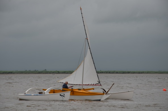

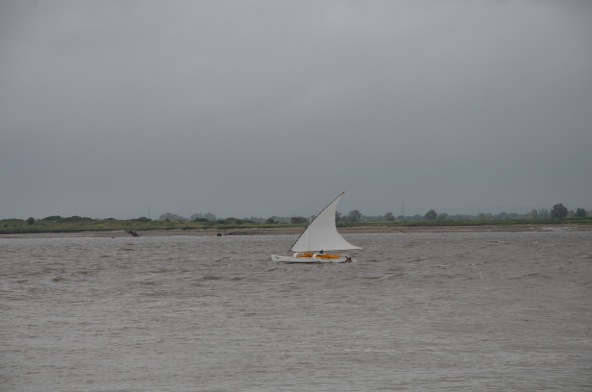

retour de la pince de crabe, premiers essais sur l'eau hier par un petit vent de 12 à 15 nœuds avec clapot dans l'estuaire de la Loire à la hauteur de Paimbœuf.
Pour ce premier test gréée à "l'arrache", point d'amure fixe (alors qu'il faudrait pouvoir l'amener en pied de mât pour monter le triangle dans le haut pour les allures portantes) point d'écoute du même ordre !
Le bateau est une construction personnel, coque centrale et bras de liaisons, et les flotteurs sont ceux d'un hobie cat
18'. Le mât en alu est une récupération réduit à 5,60m dont 80cm rentre dans le pont pour se ficher sur une emplanture. Non haubané. Les vergues sont faites avec des mâts de planches à voile et ont une longueur de 7m
Une drisse et une écoute . La voile d'environ 20m2 est une bâche armée, les passants de la ceinture de sécu et la chute doublée par une bande de bâche pvc type camion (récup aussi !).
J'ai été incroyablement surpris de l'efficacité de ce type de voile, qui est du utilisation simple et j'aimerai beaucoup entrer en contact avec des utilisateurs de ce type de voile afin d'avoir un retour d'expériences.
Bien à vous, Arnaud.
