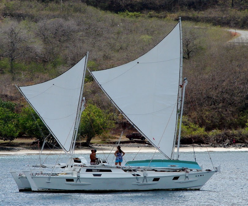

Salut,
Premier sujet pour moi.
Un petit exemple de voilure atypique qui respire la simplicité dans sa fabrication et sa mise en place ..... a voir aluna TIKI 38 construit par un couple d'américain qui sont en voyage. Le gréement est magnifique. James Wharram a dessiné il y a quelques années un catamaran double canoé avec ce type de gréement pour un expédition. Quid de ce gréement sur une coque "moderne" ? Un comparatif entre optimiste grée avec plusieurs type de gréement avait démontré le bon potentiel de ce gréement.
Quelqu’un a t-il déjà manœuvré ce type de gréement ?
A+ DIAMBA

Bonjour Diamba,
bienvenu sur ce forum.
c'est une coincidence,
je m'intéresse ces temps-ci aux voilures océaniennes.
Une curiosité pour nous occidentaux et pourtant un système de propulsion semble t'il très performant.
Mon intérêt s'est éveillé lorsque j'ai lu cet article de V&V faisant la comparaison de différentes voilures équipant des Optimists.
La voilure en pince de crabe s'avérant la plus performante, battant même la bermudienne !
Mon apriori ayant décidé de la classer dans le rayon archaïque.
je mettrais cet article bientôt en ligne.
Un ancien article de Loisirs Nautiques suivra.
Pour insérer une photo, c'est assez simple, mais tu n'as sans doute pas remarqué le menu du bas, sous la fenêtre de texte, ou s'affiche "options" et "Ajouter des fichiers joints". Cliquer sur cette deuxième barre, le reste n'est plus à expliquer.
Le look de la voile en pince de crabe est étonnant et superbe.
Un questionnement se fait jour concernant sa facilité d'utilisation.
J'espère que nous pourrons donner une réponse claire.
