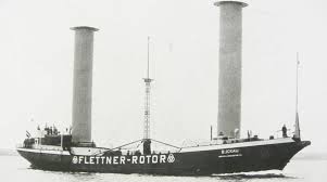

Les rotors de Fletnner, basés sur l'effet Magnus qui fait qu'une pièce en mouvement subit une force latérale, ont eu des applications marines dès les années 1920-1930, avec entre-autres cette application :
Il n'y a pas eu de suite, car le moteur diesel se développait et n'avait pas le fardage important de ces rotors.
Tout le monde connait l'Alcyone, un des bateaux de Cousteau, construit dans les années 80 et qui n'a eu aucun successeur. L'Alcyone, après avoir passé beaucoup de temps dans un bassin de Caen, semble avoir repris un peu de service et était au rassemblement des Bateaux Extraordinaires, le 14 juillet dernier à Deauville.
Plus récemment, la firme E-ON a lancé le E-Ship 1, muni de quatre rotors de Flettner.
Bien qu'en service depuis 2010, il y a extrêmement peu de communication sur ce bateau, à tel point qu'on peut s'interroger sur les économies réalisées effectivement. Beaucoup de problèmes de maintenance et/ou de mise au point ? Pourcentage d'économie inférieur au pourcentage attendu ?

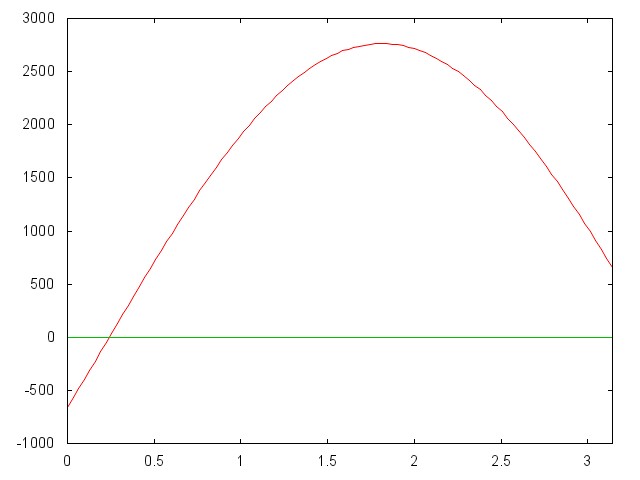

sauf erreur de calcul de ma part, voici ce que je trouve pour la projection sur l'axe du bateau de la résultante de la poussée et de la dérive. Le vent relatif varie de 0 à pi, sa vitesse est de 11,11 m/s (40 km/h), le rotor fait 2m de diemètre, 5m de haut et fait un tour par seconde. L'axe des x est gradué en radians, l'axe des y en newtons.
La force est négative par vent debout et trouve son maximum par vent de travers, ce qui est rassurant ! Je n'ai pris qu'une amure, il faudrait inverser le sens de rotation pour l'autre.
Ceci est quand même assez différent de ce qu'on trouve immédiatement dans la littérature, où le vent arrière serait interdit :
la résultante est faible mais positive et on peut toujours jouer sur la vitesse de rotation du cylindre.

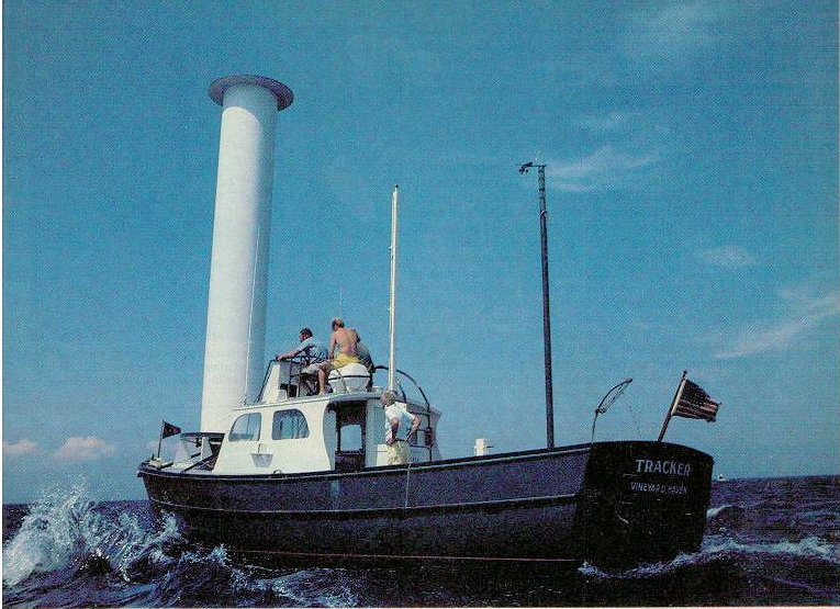

Je joint la photo d'un autre bateau, le Tracker, monocoque de 12m80 de long, qui fait du 6 noeuds avec le rotor seul par 18 noeuds de vent et qui peut permettre jusqu'à 45 % d'économie d'énergie, ce qui est vraiment respectable !!
Ceci pour montrer à Eric que l'esthétique n'est pas forcément le perdant dans cette affaire. La photo date de janvier 84, après le second choc pétrolier ce qui explique peut-être que le sujet n'ait pas été poursuivi.
J'ai (peut-être !!) la possibilité d'équiper expérimentalement un chalutier de 24m de long avec un tel système : les chalutiers sont presque toujours trop chargés dans les hauts et leur mettre des voiles classiques peut élever dangereusement le centre de poussée.
C'est pourquoi confronter mes idées avec celles d'autres personnes m'intéresse énormément !

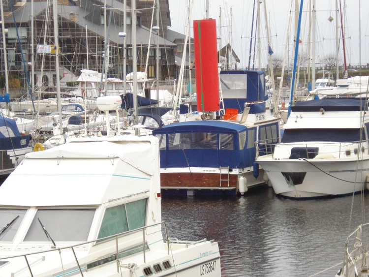

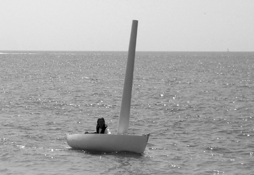

Je donne deux exemples. Le premier en plaisance, avec le bateau de Thorpe, le second remonte au 20ème siècle avec la comparaison entre les voiles du Buckau (ancien trois-mâts) et ses deux rotors : impressionnant, non ?
et la comparaison pour le Buckau :

AU sujet d'un message de Pierre-Yves concernant la portance et la traînée et leurs formules: la formule de la portance pour le cylindre me parait être plus simplement donnée par le théorème de Kutta-Jukowski, qui évite les coefficients à chercher; elle apparaît sur le site de la NASA donc doit être plutôt bonne approximation (https://www.grc.nasa.gov/www/K-12/airplane/cyl.html).
Pour la traînée en revanche, je me perds totalement entre traînée induite, traînée de forme et autres; pensez-vous que cette formule est exacte via les coeffs de traînée?
