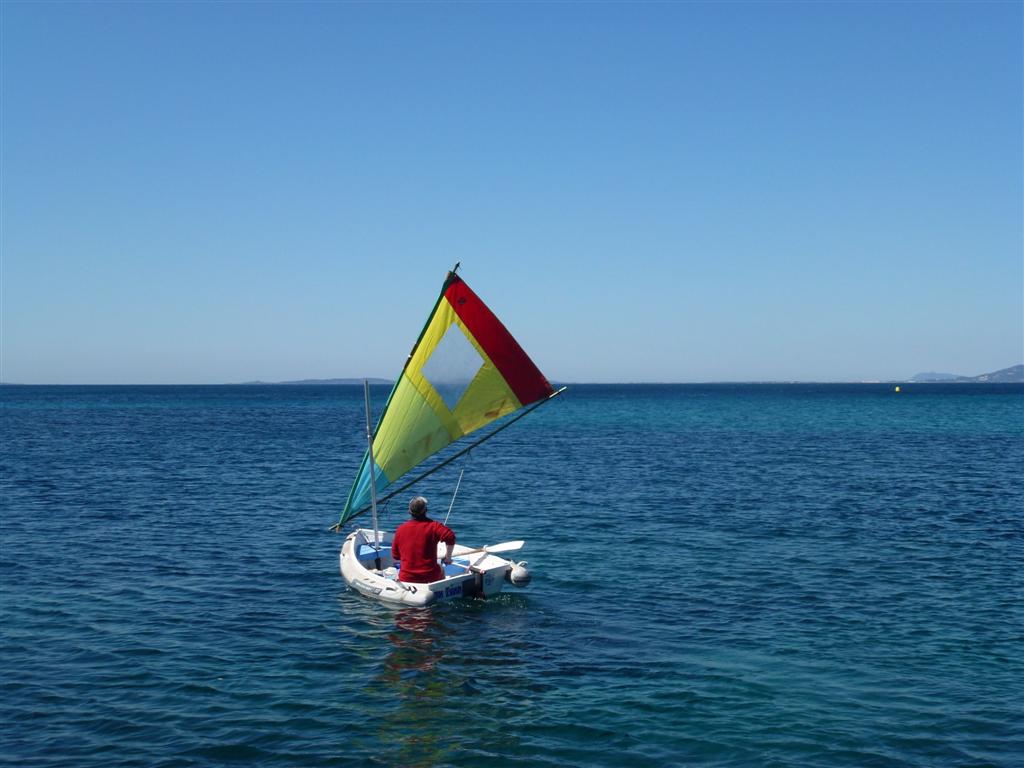

Messagepar pierre » 24 Mai 2013, 18:31
si moi j'y crois et je teste en reel :mrgreen:
P1000758 (Large).JPG (86.3 Kio) Vu 55694 fois

Re: Voile delta pince de crabe
Messagepar pierre » 25 Mai 2013, 23:49
Attention, c'est seulement des balbutiements, j'ai bricolé ça avec une vieille voile de planche et des bambous en attendant de me faire une vrai voile,pour le moment je suis entouthiaste et je vais continuer mes tests des que le temps le permetra ! Dés que j'ai plus d'experience je fais un vrai compte rendu, en sachant bien que cette voile n'est concue que pour de tres petits bateaux et que je n'ai pas la prétention de l'experimenter sur un grand :mrgreen:

Messagepar pierre » 11 Sep 2013, 21:11
je suis extremement satisfait des performances par tous les temps,les bambous font de 4 a 5 cm de diametre et supportent tres bien les efforts,ils sont dans les filieres du bateau depuis cet hiver et n'ont pas bougés ,j'attends que mes finances s'ameliorent pour faire tailler une vrai voile crab claw a double fourreau avec un peu plus de surface ,je tient a signaler que j'ai utilisé mon annexe a voile tout l'été et que je n'ai jamais eprouvé le besoin d'avoir un moteur :D
