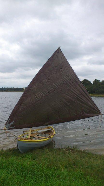

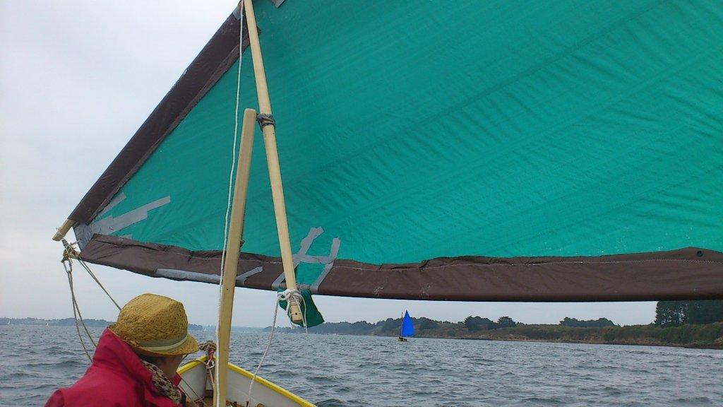

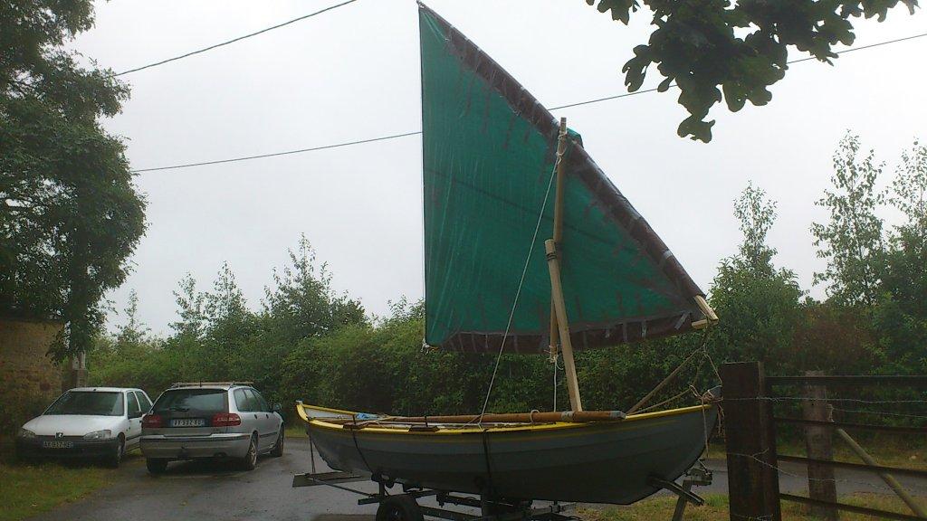

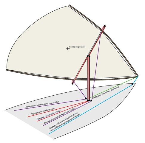

Voici quelques images d'un proto de gréement pince de crabe à bascule que nous avons réalisé avec Alain Oriot en fin d'été. L'idée est de pouvoir virer de bord simplement avec une voile en pince de crabe, sans avoir de mat trop haut et sans manœuvre complexe. Ce proto a été réalisé ds le cadre de notre réflexion sur un prao de 15m à 2 mats (2x50m2 de voiles), donc on ne voulait pas à avoir de manips complexes à faire avec des vergues de 12 ou 13 m.
Plan de principe

Plan de principe

Nous avons tiré plusieurs enseignement de ces essais :
- d'abord, que la bâche polyéthylène est un matériaux vraiment génial pour faire des protos de voilures à très bas prix. Nous avons ici utilisé une bâche bas de gamme de 140g/m2, en partie cousue à la machine à coudre domestique, en partie scotchée avec de l'adhésif armé courant. Le résultat est très solide. Cette technique est largement usitée par les américains du nord qui s'en servent même pour des gréements permanents !
- La mise en œuvre est simplissime : un mat de seulement 2m implanté ds le banc avant, une vergue-entretoise de 2m, une articulation par un simple cordage en tête de mat et milieu de vergue, deux grandes vergues faites avec 2 mats de planche à voile. Une bascule par deux écoutes en bout d'entretoise, et un hale bas sur la pointe avant pour régler l'inclinaison. C'est probablement le gréement le plus simple à réaliser (la toile est plane, le creux est donné par les vergues) et le moins couteux qui soit, réalisable sans compétences techniques particulières, et avec des performances plus qu'honorable.
- La voile fonctionne très bien. Sur le Youkou Lili (plan Vivier, voilure originelle au tiers de 10,5 m2), nous avons installé une voile en pince de crabe de surface équivalente. Les performances sont tout à fait satisfaisantes dès la première sortie. Le près n'est pas extraordinaire (60 degré), mais Il faudrait un apprentissage plus long car il y a beaucoup plus de réglages sur une voile en pince de crabe que sur une voile au tiers. Selon l'allure, on peut l’apiquer (vergue parallèle au mat) ou la "pointer" (pointe en avant comme sur les photos). On peut également jouer sur le creux de la voile avec la tension des vergues, cintrer les vergues... En plus, la voile a été réalisée rapidement avec les moyens du bord; Elle devrait pourvoir être optimisée, avec une toile mieux taillée, des vergues pré cintrées et une ouverture mieux calculée. Il faudrait réaliser des essais comparatifs pour évaluer finement les performances, mais lors des quelques heures d'essais sur l'étang de Feins près de Rennes, et une journée ds le Golfe, nous avons pu rivaliser sans difficulté avec des bateaux de taille équivalente.
- Le principe de bascule fonctionne très bien; C'est un peu étrange au début de faire passer la voile au dessus de notre tête, mais ça marche ! Malgré quelques manques à virer dû au tâtonnement, nous avons pu tirer des bords, virer et empanner, louvoyer, avec autant d'efficacité qu'avec la voile au tiers.
Résultats concluants donc, mais la grande question pour nous est de trouver un gréement performant adapté à notre projet : un prao monodrome de 15 m avec 2 mats les plus courts possible, pouvant être manœuvré par une personne seule. Le défaut de ce type de gréement en pince de crabe est qu'il n'est pas autovireur et que, si la manœuvre de basculement est relativement simple et envisageable sur une plus grosse unité à un seul mat, cela devient une autre paire de manche avec deux mats, occasionnant des interférences entre les deux voiles et nécessitant 2 personnes pour virer.
