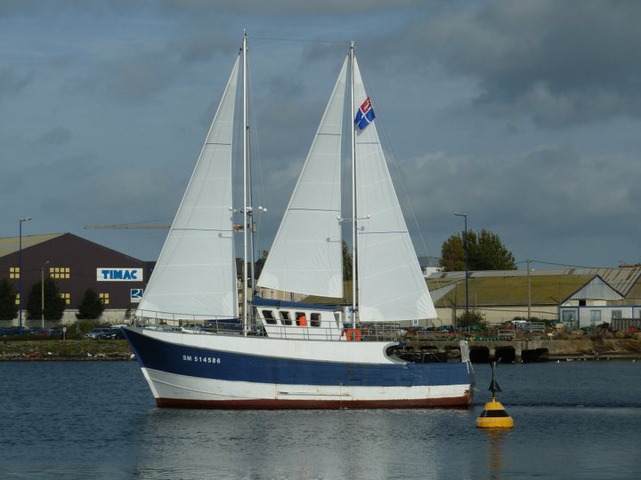

Deux navires sont à l'usage actuellement.
Le premier bateau a être équipé du système de voiles Auxiliaires et Automatisées est le bateau laboratoire Grand Largue, ancien chalutier en bois de 16m et 65 tonnes.
Ce bateau transformé en laboratoire pour le projet recoit ainsi 2 mâts de 15m50, 13m50 au dessus du pont couvert, et 3 voiles autovireuses et motorisées d'une superficie totale de 85 m².
Le site d'Avel Vor technologie
Le deuxième navire a été le premier à avoir recu les fruits du projet Grand Largue. C'est un ancien remorqueur, il a été équipé d'un gréement issu du projet, reconnaissable à ses mâts bipode. Le gréement n'a pu être automatisé par manque de temps. En effet, ce navire de 21m est parti en avril 2009 de Corse et a rallié Sand Point en Alaska en passant par les côtes Nord de la Russie.
http://www.navirelemanguier.com/

L'idée était de pouvoir installer des voiles auxiliaires automatisées, en appoint au moteur diesel, sur des bateaux de travail existants, presque sans modifications du bateau. Pour cela, le mât bipode présente beaucoup d'avantages : quasiment pas de ces multiples drisses, haubans, bastaques, étais qui font le "charme" des vieux gréements, division du poids, possibilité de placer les mâts à peu près n'importe où, etc.
Avec les focs autovireurs sur enrouleur, il est possible aussi de réduire les manoeuvres, qui sont aussi très facilitées par une interface graphique : tout peut simplement se faire, même par une personne qui n'est pas familière de la navigation à voile !
Le Grand Largue est un bateau expérimental et va continuer à expérimenter et valider des dispositifs destinés à économiser l'énergie à bord des bateaux de travail et de plaisance. Son système va être installé dès septembre sur un fileyeur malouin, de 16 mètres de long, afin de pouvoir calculer le temps de retour sur investissements en conditions réelles de pêche.
Le Grand Largue est basé à Saint Malo. Tout en étant la propriété de mon entreprise (Avel Vor Technologie), il sera dès la rentrée mis gratuitement à la disposition d'une association (à créer) à des fins pédagogiques. Il permettra de faire des sorties en mer et de participer à des expérimentations. Par exemple, la polaire de vitesse pour différentes allures du moteur n'a pas encore été faite, la notion de vitesse optimale (celle qui permet de minimiser la consommation par mille) a tout juste été effleurée...
L'intérêt du Grand Largue est qu'il peut préfigurer les futurs bateaux de travail (pêche, petit cabotage...) ou la plaisance familiale. Alors donc, si vous n'êtes pas trop loin de Saint Malo ou si vous avez l'occasion d'y passer ou si vous pouvez participer à distance etc, je suis preneur !!
