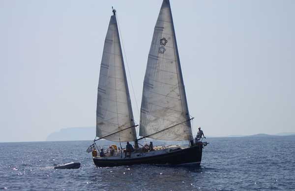

Comment ré-introduire un peu de souplesse: Le gréement G10
Messagepar Laurent » 11 Avr 2020, 17:31
Des solutions existent déjà depuis pas mal de temps.
Rien n'a été inventé d’ailleurs, il s'agit juste de mettre à jour des techniques anciennes.
Un exemple que je trouve très pertinent est ce qui a été développé par Gio Schouten sur son Freedom 35, gréement qu'il a nommé G10.
Plutôt que des rails, la liaison de la voile avec le mat se fait avec un transfilage, technique ancestrale remit au gout du jour grâce aux cordages performants.
À la place d'une bôme, un wishbone: il est assujetti au mat via un bout ou/et une sangle ce qui apporte un peu de souplesse. D'autres part, le wishbone permet de s'abstenir de hale-bas.
J'ai déjà abordé le sujet wishbone dans cet article
La principale caractéristique du gréement G10 est l'utilisation d'un cordage "libre" (ligne pointillée rouge) qui passe au dedans de la gaine en tissu qui constitue la ralingue du guindant de la grand-voile, alors qu'habituellement, la ralingue est un cordage fixé/cousu dans la gaine.
Ce cordage passe donc librement dans cette gaine et n'est attaché à la voile qu'en haut de celle-ci (1)
Il forme ainsi une sorte d'étai. Sur ce Freedom 35 nommé "Samiel", il a été utilisé du Dyna One de chez Gleinstein. Cordage très robuste et cependant léger. Le diamètre choisi fut du 12mm ce qui semble largement dimensionnée quand on connait les performance des bouts composés de spectra/dynema.
les deux grand-voiles se hissent normalement.
Une fois la voile hissée, le cordage/ralingue est tendu depuis le cockpit en tirant sur la "rallonge" (13). Celle ci ess du Dina Mix toujours de chez Gleinstein.
La voile est maintenue au mât avec des sortes de rabans courts (11). Le haut du raban est fixé/cousu sur le guindant, l'extrémité inférieure passe dans un oeillet et se trouve bloquer par un noeud.
Le raban du haut est une simple boucle horizontale(12), un collier, qui permet un meilleure maintien de la voile lors des prises de ris. D'autres, le point de drisse d'un voile demande toujours d'être renforcé aussi sur sa fixation. Ce collier est composé de boule en bois (la plupart du temps en buis) permettant de réduire la friction.
