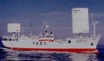

Les voiles ont pendant longtemps été le seul moyen de propulsion pour le transport maritime (je passe rapidement sur les rames des galériens !). Leurs défauts sont bien connus : équipage nombreux, durée imprévisible des traversées, grande dépendance vis-à-vis des conditions météorologiques, etc.
Dans les années 80, à la suite du 2ème choc pétrolier, plusieurs expérimentations ont été réalisées avec des bateaux hybrides. Citons, en France, le catamaran Dar Mad, le monocoque Cadoudal, ou au Japon, le Yachio Mari, avec des voiles bermudiennes ou carrées. Et on pourrait trouver encore bien d'autres exemples.
(il y a encore plusieurs choses que je n'ai pas comprises, c'est comment mettre plusieurs fichiers dans un message, comment les placer dans le texte, comment leur donner une taille acceptable... ça viendra !)
Toutes ces tentatives ont abouti à des échecs. Le Dar Mad a été démâté et finit sa vie du côté de Nouméa. Le Cadoudal, comme son sister ship Héol, a été dématé et revendu en Afrique, le Yachio Mari a terminé rapidement je ne sais où. Le 3ème élément de la famille du Cadoudal, l'Erispoé, n'a même pas été terminé et sa carcasse a rouillé pendant longtemps à Lorient. Ces trois bateaux restent encore dans les mémoires comme un échec et c'est même l'un des premiers arguments qui m'a été opposé quand j'ai commencé (30 ans après !) à parler de voiles automatisées en complément du moteur.
Il y a plusieurs raisons à ces échecs. L'une des premières est que le surcoût était quasiment irrécupérable par les économies réalisées. Une autre est qu'il fallait des marins expérimentés pour manipuler les voiles (et n'oublions pas que le métier d'un pêcheur est de pêcher, pas de manipuler des voiles). Une autre encore était que le prix du pétrole s'était remis à baisser et que l'augmentation de puissance était devenue la norme.
Sur ces trois arguments, les deux premiers sont toujours d'actualité. Quant au 3ème, en plus du prix, l'utilisation d'une énergie fossile émettrice de gaz à effet de serre commence à émerger.

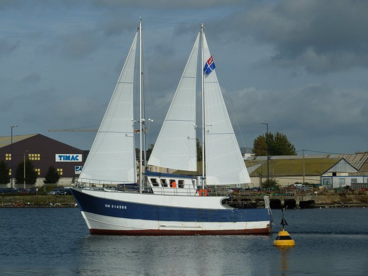

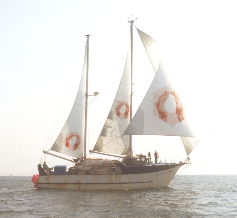

Le Grand Largue, ancien chalutier de 16m de long et de 70 tonnes. Ce bateau est caractéristique des bateaux de pêche sur toute la façade atlantique.
Il a subi une hybridation par l'ajout de voiles automatisées et est actuellement en train de passer à la deuxième génération pour l'automatisation, la rendant plus intuitive et plus ergonomique. Il peut faire économiser de 0 à 40 % de gazole, selon les conditions de vent.
Ce bateau comporte des focs autovireurs à enrouleurs. La forme en triangle n'est pas idéale, car la surface en haut des mâts est ridicule, il suffit de regarder la voile arrière qui, en plus, est mal taillée. Plutôt que de rehausser le mât, ce qui provoquerait des problèmes de stabilité, il faudrait introduire un rond et apporter de la surface là où elle est utile. Comment concilier ça avec un enroulement vertical de la voile ? des lattes verticales ?
Ce bateau est visible à Saint Malo et participera (en principe !) au Rassemblement des Bateaux Extraordinaires à Deauville, les 13,14 et 15 juillet 2013.

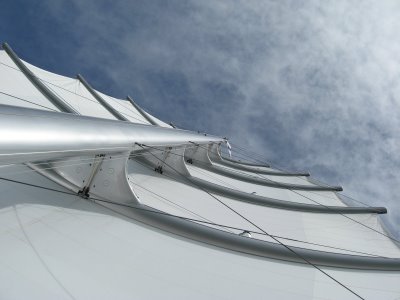

Pour le rond de chute ou même le square top, des lattes non pas verticales mais obliques semblent être très efficaces, mais d'autres technique ont été tentées, comme des lattes horizontales gonflables, ou des lattes pivotantes (cf ma page NT http://www.nauticaltrek.com/12771-2-voi ... raptor-etc).

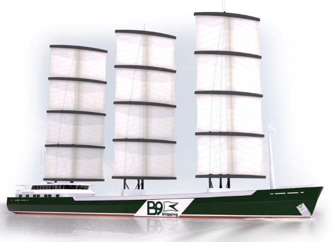

Le gréement du Maltese Falcon répondrait à toutes les problématiques (mécanisation et automatisation), sauf sans doute celle du coût, même à plus petite échelle.

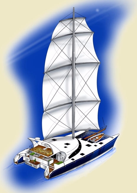

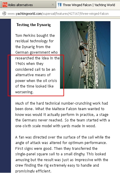

en faisant une petite recherche sur le Maltese Falcon (que j'avais un peu négligé, du fait de son énormité), j'ai trouvé quelques trucs intéressants (mais pas de plan détaillé du système de ferlage, faut pas rêver).
http://www.runningtideyachts.com/dynarig/index.php
le moteur de recherche de "Voilalter" ne trouve rien quand on demande "dynarig", encore un truc à rajouter !! :-)
tiens, le "club des altervoileux", ça me plait assez :-)

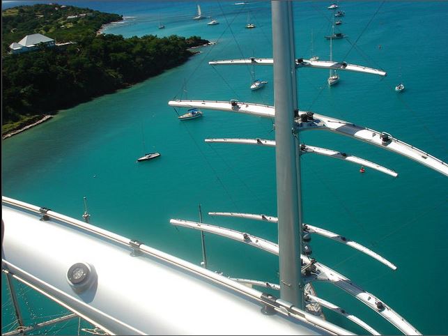

Messagepar Vincent Terrasson » 29 Juin 2013, 17:08
Une revue de voile française avait fait un article sur le Maltese Falcon il y a 2 ans environ, avec des photos claires, mais je n'ai malheureusement pas conservé l'article.
Les voiles se ferlent par le milieu en s'enroulant verticalement dans le mât.
On voit sur le site http://www.symaltesefalcon.com/design-concepts.php un schéma du principe.

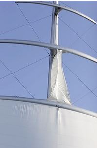

Ce que je ne compends pas, c'est qu'une fois la voile complètement déployée, la partie centrale (en double sur le schéma, qui va vers le furler) n'est plus visible :
Falcon 036.jpg (18.06 Kio) Vu 127293 fois
La seule explication : ce joli schéma est faux, cette partie centrale n'existe pas ! Ce qui est beaucoup mieux pour l'écoulement sur l'intrados. Mais il doit falloir une sacrée tension aux extrémités de ce "guindant central" pour que ça s'enroule bien.
Il semble bien que certains secrets aient été gardés .... :(
(ce qui est assez légitime)
Idem pour la construction des mâts, non haubanés (encore que : sur le Running Tide il y a un étai, et il semble possible de mettre un ou des pataras. Des haubans, par contre ?...Les vergues haubanées font office de barres de flèche, mais la nacelle du cata a intérêt à être costaud !!)
PS : la mayonnaise commence à prendre, Laurent !! ça fait plaisir de voir plein de noms dans la page d'index :D
Re: voiles de travail
Messagepar Vincent Terrasson » 29 Juin 2013, 20:20
Je crois comprendre que deux boutes sont reliés à la partie centrale de la voile, le long des vergues supérieures et inférieures, passant dans des poulies (partie noire sur ta photo) puis après dédoublement sur les deux bords, sont solidaires de la voile le long des ralingues supérieures et inférieures jusqu'aux points d'amure et d'écoute.
Ils permettent donc , au début de l'enroulement, de ramener la partie centrale dans la fente du mât.
Si la tension de la voile, dans le sens vertical, est suffisante, cela peut visiblement le faire.
Je ne vois pas d'autre explication...
Messagepar eric17 » 29 Juin 2013, 20:32
@Vincent : Je suis arrivé exactement à la même explication ... avec toute cette tension, les gorges et les ralingues ont intérêt à bien glisser !

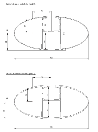

Messagepar Vincent Terrasson » 29 Juin 2013, 20:34
Deux photos du mât trouvées sur le net, ainsi qu'un schéma, qui pourrait appuyer mon hypothèse.
Je comprends que les trucs noirs sont des moteurs et non des winches "classiques".

Messagepar eric17 » 29 Juin 2013, 22:35
sauf que le 3ème schéma est faux lui aussi, la voile n'est pas interrompue au centre ...
mais que penses-tu des schémas en dessous de celui-là, sur la page d'origine ?
on revient aux voiles épaisses !! :D
Vu la section du mat, je ne vois pas trop l'intérêt du 2ème schéma

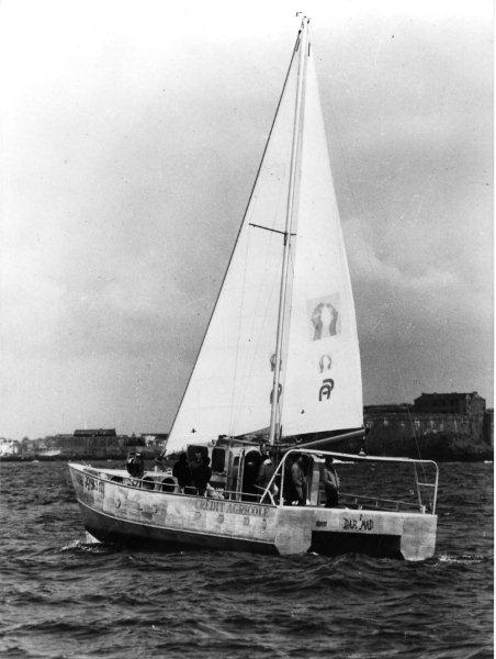

Je continue ma série de bateaux de travail à voiles par le Dar Mad, cata de 11m50 par 5m95, avec deux moteurs de 50 CV et 57 m2 de voiles, cata de 1981 qui termine ses jours, démâté évidemment, en Nouvelle Calédonie.
Comme la plupart de ces précurseurs, ces bateaux avaient plusieurs défauts. Ils étaient souvent sous-motorisés, oubliant que le vent était une ressource aléatoire et que, à la fin du 20ème siècle, il n'était plus question de subir ses caprices : on forçait alors sur les moteurs avec une consommation maximum. Un deuxième défaut était qu'il fallait un équipage expérimenté pour les manœuvrer, sachant qu'un pêcheur n'est pas un régatier et n'a nulle envie (en général) de le devenir. Pour un bateau passant plusieurs jours en mer, il aurait fallu trois hommes d'équipage formés (les 3x8 !!). Des mesures prises sur le Cadoudal montraient pourtant que le comportement et les performances des bateaux dépendaient très fortement de leur conduite. Un troisième défaut était que le modèle économique était déficient ou inexistant et basé sur une énergie très bon marché.
Ce qui s'est alors passé, c'est que la voile imposait trop de contraintes par rapport au moteur. Comme le prix du gazole était redevenu bas, il était beaucoup plus simple (pas pour la planète...) de laisser tomber la voile.

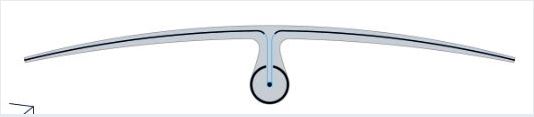

eric17 a écrit:Je suis quand même étonné par la complexité des solutions choisies, et je comprends tes commentaires /bac + 10.
Et pourtant, la voile à la fois la plus rustique (et la moins coûteuse), la plus puissante et la plus difficile à maitriser est la voile au tiers.
Il y a eu une étude là-dessus. Malheureusement ce gréement n'est pas facilement automatisable.
